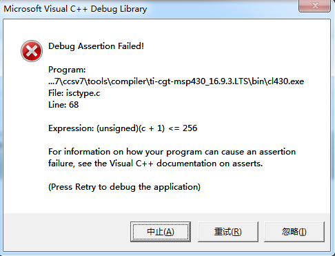

有没有人遇到过一样的问题
CCS几大招,:
1.卸载重装 我没见过哪个编译软件需要经常重装的,CCS是唯一一个.我出现最变态的错误就是一样的程序,本来完全没问题,就是比如int a;...........;while(a)a--;这样的语句全部报错,然后重装后恢复.
2.删除XXXXXXXXccxml文件,然后新建重新配置,这个错误是发生在全部没有异常,但是就是不能仿真干什么,不管插拔FET-msp430还是重装系统,一样复制出来的数据在其他电脑上正常工作,我电脑上就不行,最后删除MSP430G2332.ccxml,再通过新建解决
chenfeng sha 说:工程路径没有中文,我换了几个版本的CCS还是出现这种情况!
