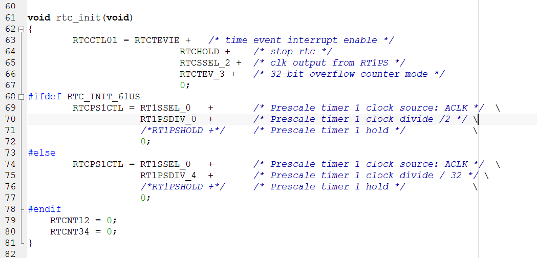

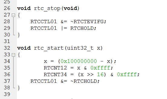

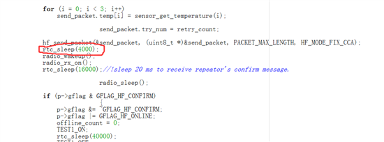

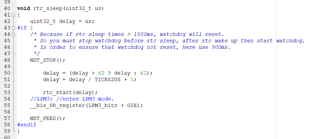

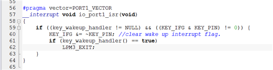

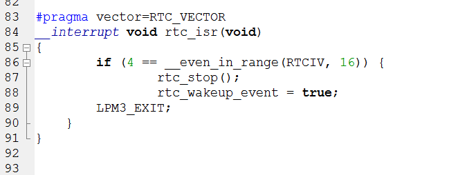

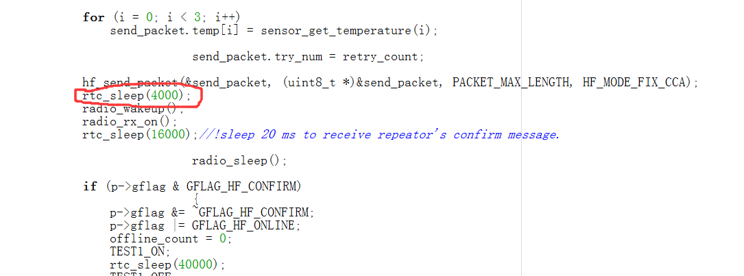

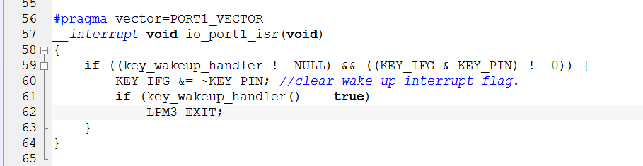

大家好,最近做CC430F5137的一个项目时遇到一个问题,我的设备是电池供电,所以需要低功耗模式,晶振用的内部晶振,每分钟通过RTC中断唤醒一次或者用外部中断进行唤醒,但是设备在长时间运行后出现RTC无法唤醒,必须通过外部中断才能唤醒,找了几天都没找到原因,希望大家一起帮我分析下,谢谢!!!
这个是RTC中断唤醒程序。
这个是进入低功耗部分代码。
