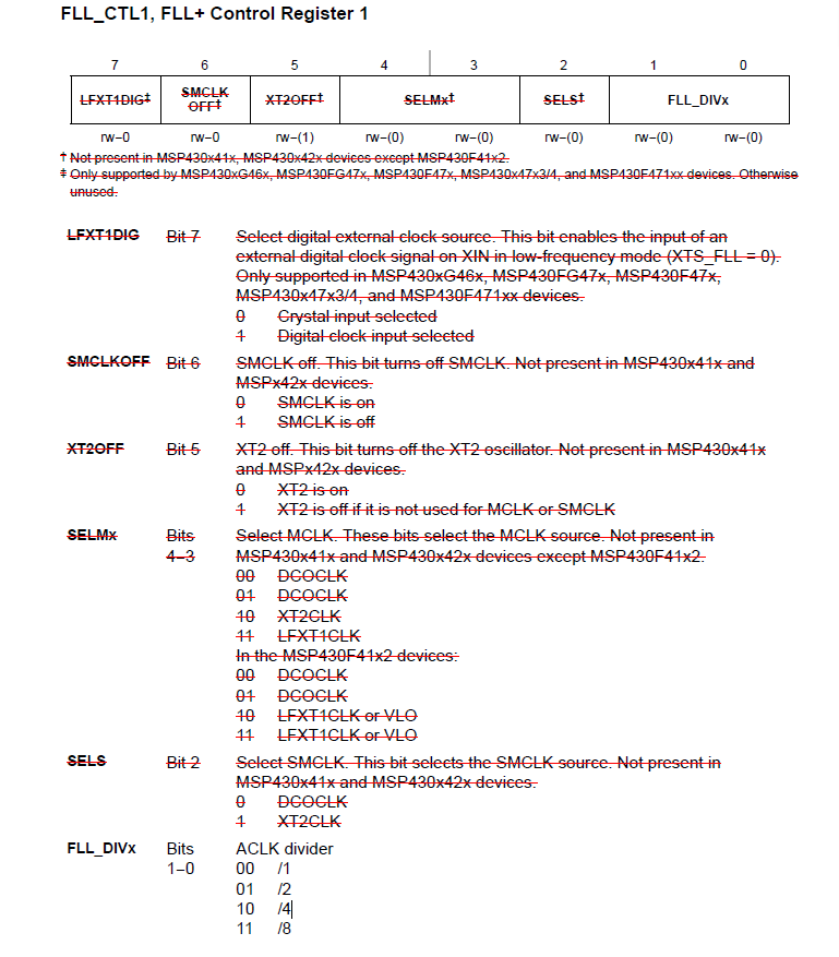

怎么没有看到配置项,是不是说它用不了内部晶振或者就没有内部晶振
确实没有内部RC振荡器,也就是说不接晶振ACLK肯定是没有输出了,至于mclk请问有没有??

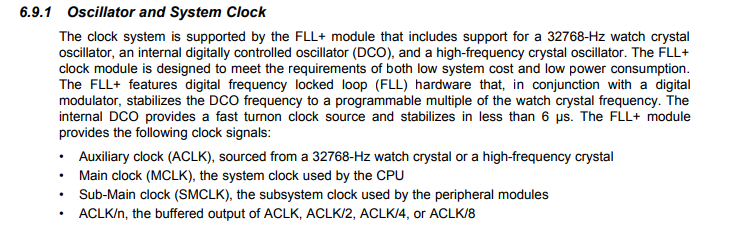

此图中没有内部的低速时钟,且MCLK和SMCLK,时钟相等,没有选择项,10位的频率调整器前端输入只能是外部晶振,不接,FLL+就没有了输入,怎么钳制频率。
MSP430x42x确实没有内部RC振荡器,头文件的寄存器也没有配置选项,是不是说明该芯片必须要外接晶振才能使用??
另外从此寄存器的说明也可以看出,
MSP430x42x根本就不支持SMCLK的选择,只能通过外部时钟倍频得到。
我的结论是:该芯片无内部晶振,不接外部晶振无法工作。
不知对不对???
DCO就是数字控制RC振荡器
