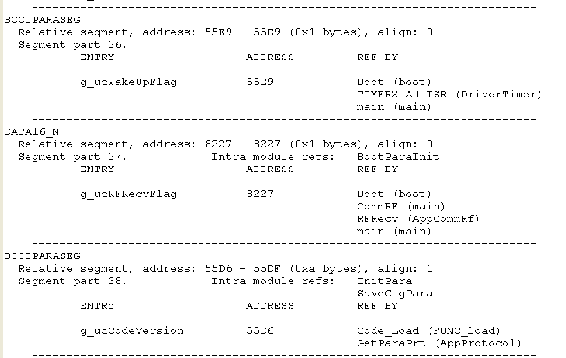

iar 变量放在自定义段失败的情况,求解答
Other Parts Discussed in Thread: MSP430FR6972
使用iar6.4+MSP430FR6972
1、在xcl文件中自定义数据段,放置变量
-Z(DATA)BOOTPARASEG=4C00-571F
2、将变量放入自定义段,
#pragma dataseg=__data16 BOOTPARASEG
PARACFG_EXT __no_init uint8 g_ucWakeUpFlag;
PARACFG_EXT __no_init uint8 g_ucRFRecvFlag;
PARACFG_EXT __no_init uint16  g_ucCodeVersion[5];
#pragma dataseg=default
3、编译结果,不知道为什么 g_ucRFRecvFlag没有编译进自定义段。见附件
