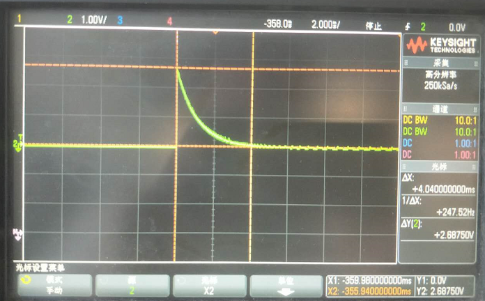

采用官方历程:msp430fr6x7x_lpm3_03.c,配置IO及时钟后进入LPM3。
demo板VCC前端串接一100Ω电阻,测量100Ω电阻上电压,从上电到系统稳定的电流及时间。
如下图所示,上电瞬间100Ω电阻上电压可达2.6V(26mA),4ms后系统稳定。请问这个波形是否准确? TI是否有做过这方面的测试? 数据?谢谢~
