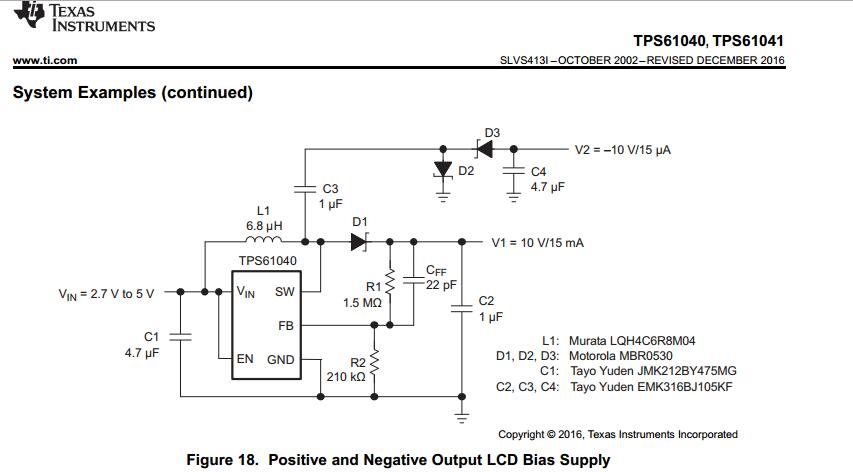

各位大神好
目前我们在用TPS61040给触摸屏供电,输入电压5V(由开关电源提供),经过TPS61040升压到10V,原理图我们参考的是TPS61040数据手册中典型电路“Figure 18. Positive and Negative Output LCD Bias Supply”(见下图)。我们按照典型电路焊好元器件(R1选用1.5MΩ,R2选用210KΩ),按照公式(5)计算Vout应该为10V才正常,我们测试有些芯片的实际的Vout竟然达到了12V,大部分芯片输出10V正常。
我们测试了Vout为12V的板子的R1和R2的值,测试结果R1和R2的值准确,排除了R1和R2阻值有误差,影响Vout的可能。

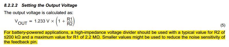

问题1:造成实际Vout为12V比我们预设的10V高出2V的原因有哪些?针对我们应用遇到问题有没有好的建议给出?(看着数据手册公式(5)Vout的值仅与R1和R2的比值有关)
问题2:如果我们保持R1=1.5MΩ,R2=210KΩ不变,减小调节CFF的容值(将CFF容值从22pF减小到20pF),从而提高Fs,减小Vout的纹波,会导致Vout值减小吗?
问题3:我们看了手册中的“Layout Guidelines”若PCB布局不合理,可能会引入噪音,噪音会对Vout的值影响有多大?会不会导致电压直接从预订的10V跳变到12V吗?
问题4:我们在数据手册上并未看到关于R1和R2的取值范围建议,大神们对R1和R2的取值范围是否有建议?(非电池供电的情况下)
