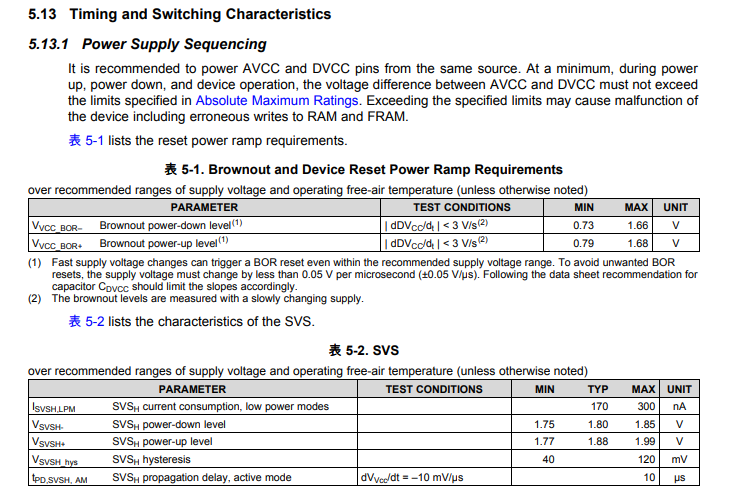

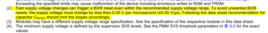

Hi TI team,
数据手册有给出一个数据建议电源电压波动小于50mV/us,否则会引起BOR复位。但是目前在产品上电压波动已经超过了这个数值,但是没有引起复位,为了产品稳定性,是否存在一个值,当电压波动大于这个值时,一定引起复位? 谢谢~
