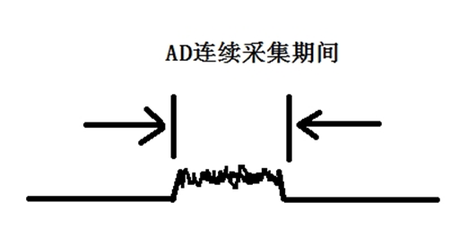

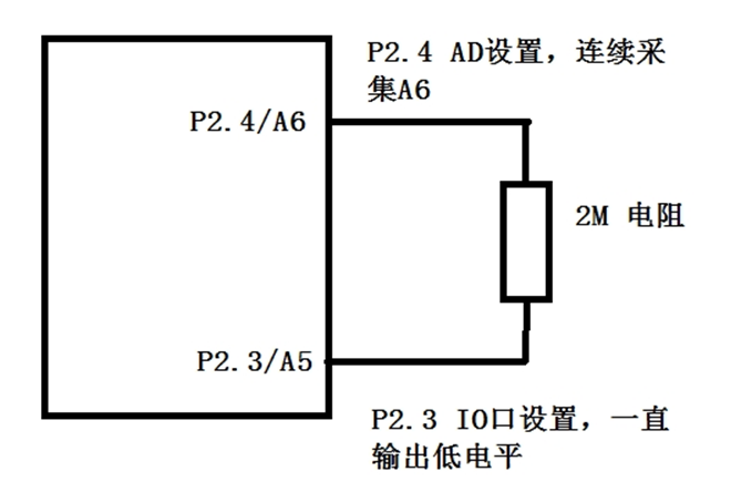

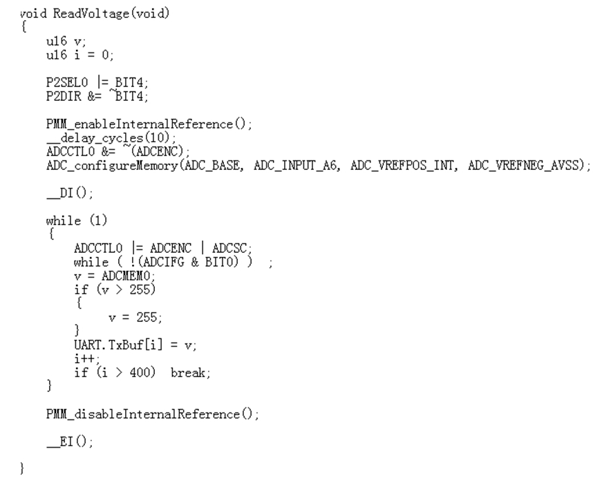

你好,我司在开发一氧化碳检测板项目中采用了MSP430FR2422芯片,遇到AD采集的问题,请帮忙解决。
1. 电路连接如图,P2.3一直输出低电平作为地。
2. 不开AD采集,示波器测量P2.4一直为0电平
3. 开AD采集A6脚,连续采集400次,再暂停一段时间,再重复采集,则第一次采集回的数值为0,后面采集的数字变大,用示波器观察可以看到有一个小的电平产生
4. 代码如下:
请问这个是什么原因产生的,如何解决。
