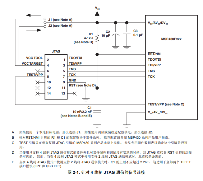

最近第二批产品出现小概率启动不了问题。第一批次的产品没发现过类此问题,基本排除程序问题。
无法启动情况描述:当设备断电一段时间后(类似主板电容放完电后),第一次上电MCU无法启动,在断电几秒钟在上电又能启动了。
第二批次修改JTAG复位管脚增加了0.1uf/50V电容和MTEST管脚增加了1nf/50v电容,当初增加电容的用意是JTAG接口用手碰到会触发重启,增加电容是为本消除类此问题。
我的想问增加了这两个电容是否会出现无法启动问题。感谢回答
