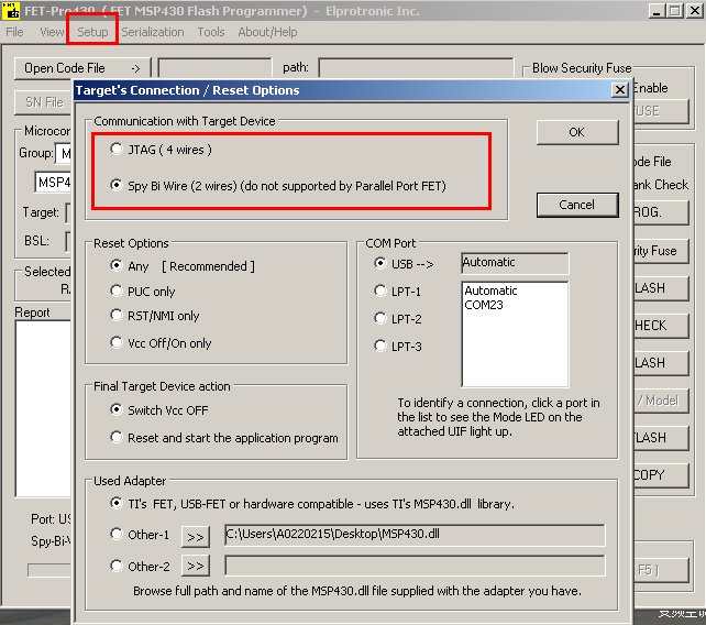

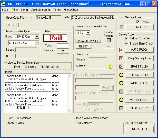

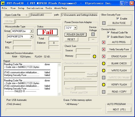

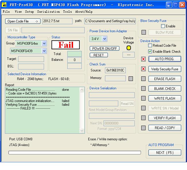

我新买的msp-fet430uif,TI原厂的,我用来烧写msp430FG439单片机,驱动都是安装好了的,我第一次用430uif,用的Lite FET-Pro430 Elprotronic烧写程序,却提示jtag初始化报错,如下图,好像3.4V电也没有加上,请大家帮帮忙,我的电话:13548052934,邮箱:13548052934@163.com,非常感谢
