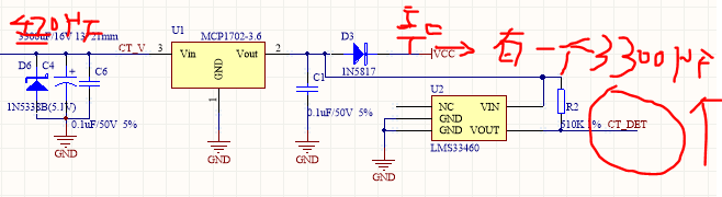

芯片:MSP430FR6972
IDE:IAR6.30
问题描述:
将电路中的一个电容放完电后,插上电源(电池供电),程序出现误动,误动原因是P4.4中断上升沿误触发了,导致逻辑判断出问题了。通过示波器测并没有捕获到这个上升沿(可能方法有问题),而且如果我再插拔电池(相当于电容没放掉电)又没有出现这个问题。

相关硬件:VCC后面接了一个3300uf电容。这个放完电,接电池出现误动情况。这个图关注的是LMS33460,前面的电路(MCP1702)用电池情况下是没有工作的,接上电池使得VCC升高到3.3V。这也正是我困惑的地方,我接个电池,有D3的存在不应该会动作呀。
  • 7.4.1 Start Up
    As the input voltage (VIN) ramps up, the output (VOUT) remains logic low until VIN reaches 3.15 V due to the builtin
    hysteresis (nominally 150 mV). After VIN crosses that threshold, VOUT remains logic high until VIN drops below
    the 3-V threshold. The hysteresis only applies to the VIN rising threshold.
  • 你好,之前可能没有描述清楚,我那个电路用电池情况是不应该工作的,我把D3后面那个3300UF电容放完电后,再接上电池,就会发现指示灯亮了,而再插拔(电容电还在)不会触发。
  • lms33460从手册上看,在上电过程是有一个上升沿,这是正常的。
    你说的移开电池,只保留电容有电的情况,因为1n5817有反向漏电流,lms33460仍保持在正常的工作状态,所以不会输出上升沿。
