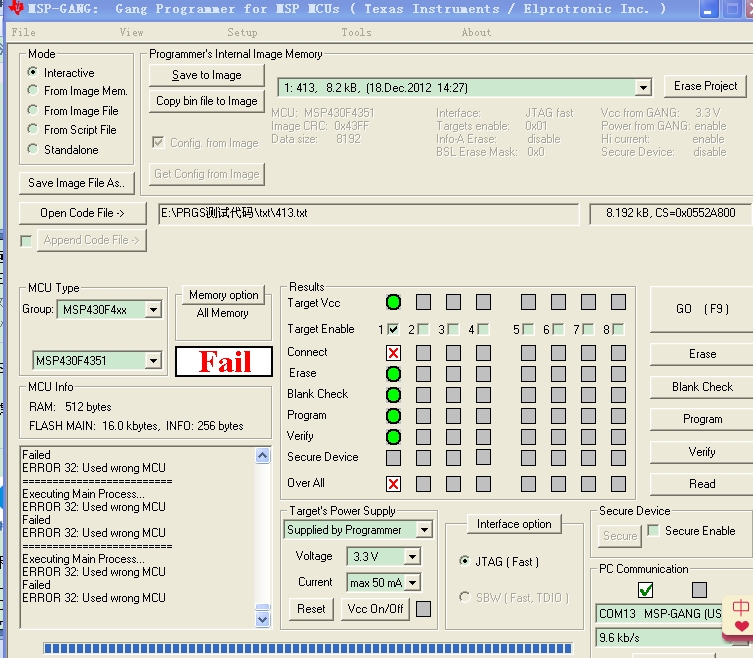

各位新年好!
我这边使用最新的GANG PROGRAMER下载430时候发现一个问题,对MSP430F4351不能够下载,提示used wrong mcu failed.
用之前老版本的GANG PROGRAMER是可以正常下载的。怀疑是最新的固件有问题。
上面的错误开始怀疑是选错了MCU型号。于是故意选错MCU。发现提示的是 MCU Device Initial Fail的错误。
现在发现针对80PIN的F4371也存在这样的问题。不能够下载。
不知道大家是否也遇到这样的情况?能否联系到GANG-PROG的相关开发人员咨询。谢谢。
