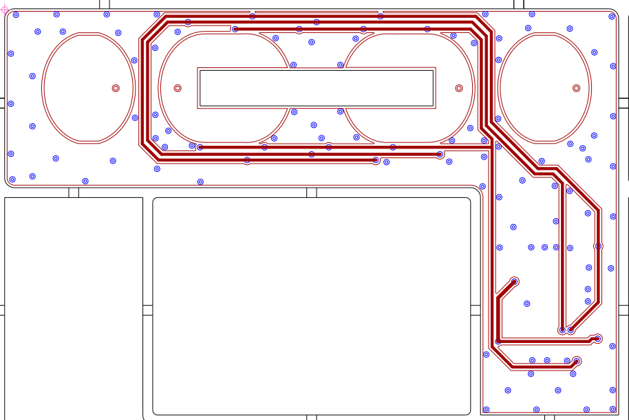

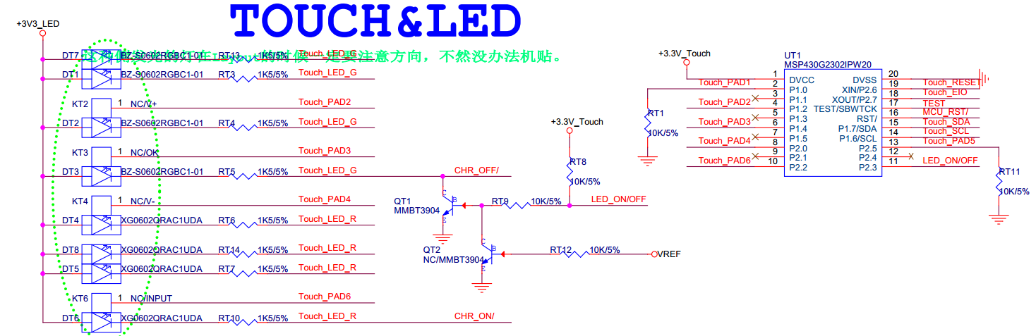

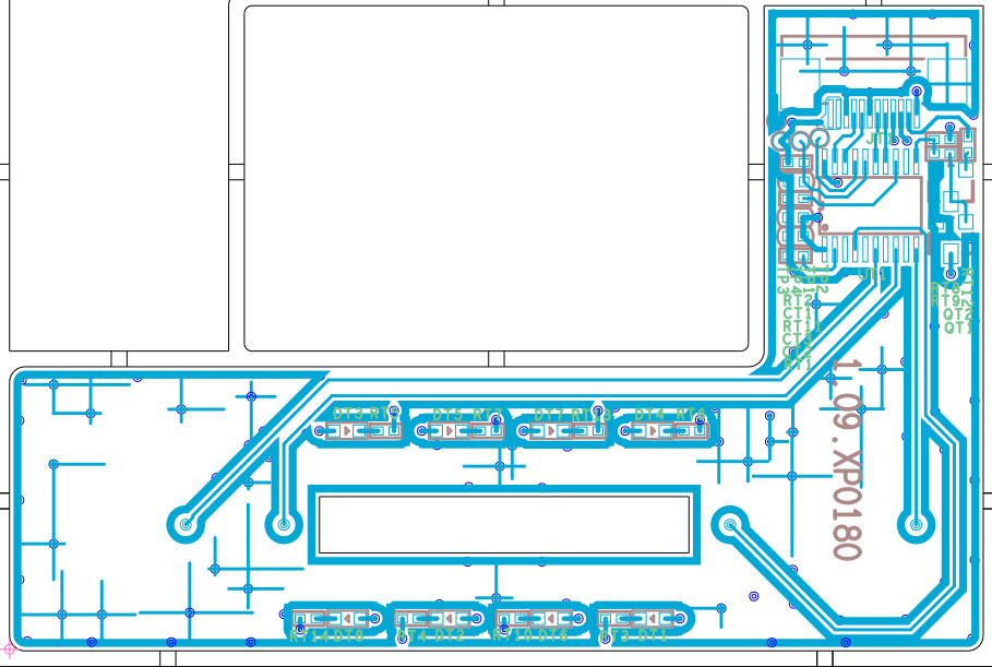

请问下,我使用MSP430G2302做触摸按键(很早之前有产品用过,现在沿用),做4个按键做在软板上,现每个触摸按键都能感应到,但是都很不灵敏,请问下可以怎么调试?
每个按键的MAXRESPONSE 、THRESHOLD的值,通过什么方法能得到?现通过launch pad链接板子调试,可否通过IAR软件调试窗口通过某个寄存器或者变量直接读出需要设的值?
原理图&PCB如下, Pad1&PDA5没接,只接了Pad2/3/4/6;程序中同样没做Pad1&Pda5.
