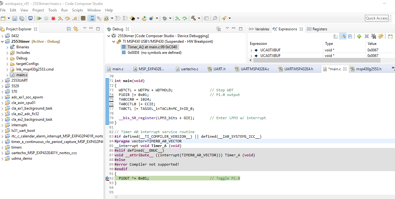

    以下是我用G2553的launchpad和您的程序来测试的。
    结果显示可以进入中断
