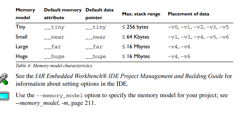

您好,最近使用MSP430F5438A做项目,当使用RAM超过4K时程序会跑飞,请问是何原因?有人说要修改memory mode,请问如何修改?IAR编译环境。

请问您现在是不是使用了大数组?
关于memory model您可以看一下
http://supp.iar.com/FilesPublic/UPDINFO/007722/ew/doc/EWAVR_CompilerReference.pdf
Project>Options>General Options>Memory model
