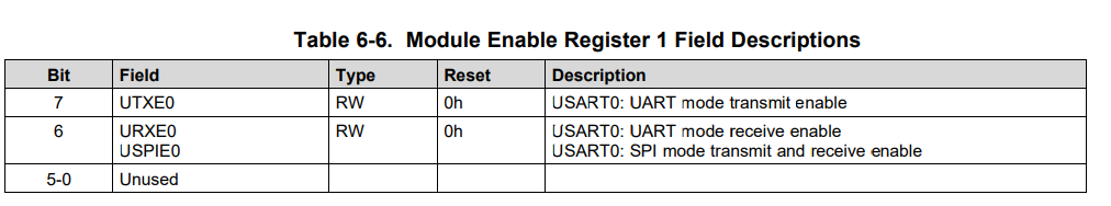

这个是没有例程的。在MSP430AFE251中,USART0 in UART or SPI mode是需要配置的
如下图所示
具体您可以看一下
http://www.ti.com/lit/ug/slau144j/slau144j.pdf
的第16章
Universal Serial Communication Interface, SPI Mode
