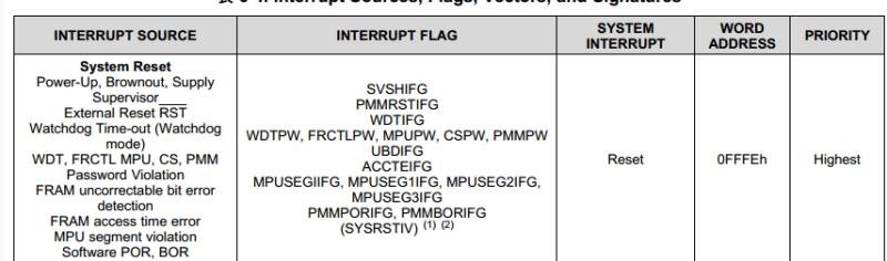

使用FR6972做产品的脉冲群测试,总会出现复位现象。除了检测电源电压的波动情况满足50mV/us之外。请问另外可以通过读哪些寄存器什么的来判断出是哪种复位么?
