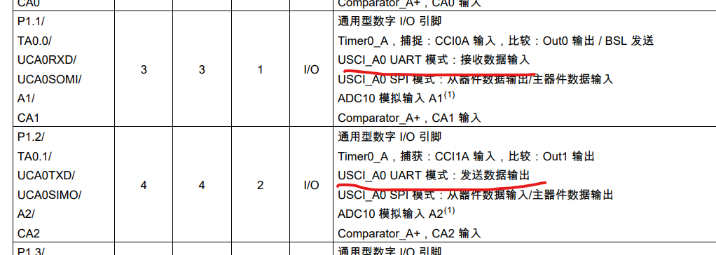

最近画了块板子,用到了msp430g2553做控制,使用了其中的串口,按照datassheet里面的信息:P1.1对应的是串口的RX,P1.2对应的是串口的tx。
P1.1/UCA0RXD-USCI_A0 UART mode: receive data input;
P1.2/UCA0TXD-USCI_A0 UART mode: transmit data output;
然而实际用的时候,让430串口持续发数据的时候,示波器看到的数据却只能在P1.1/UCA0RXD看到,所以造成板子接下来的模块都接反了。
ccs串口工程文件结合了官网提供的demo程序,它对串口的初始化直接是设置P1.1为output,一开始以为rx tx可以通用,于是试了一下设置P1.2为output,但收不到发送的数据。
所以想和您确认一下这个情况,期待您的回复!
