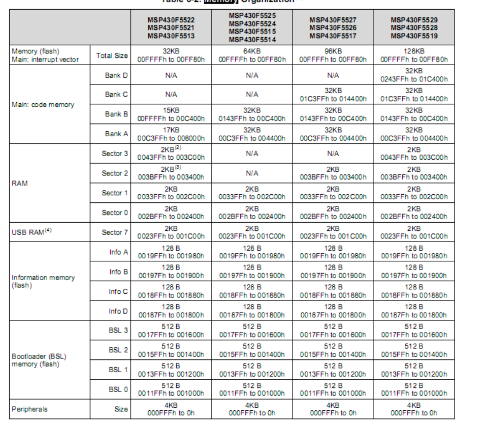

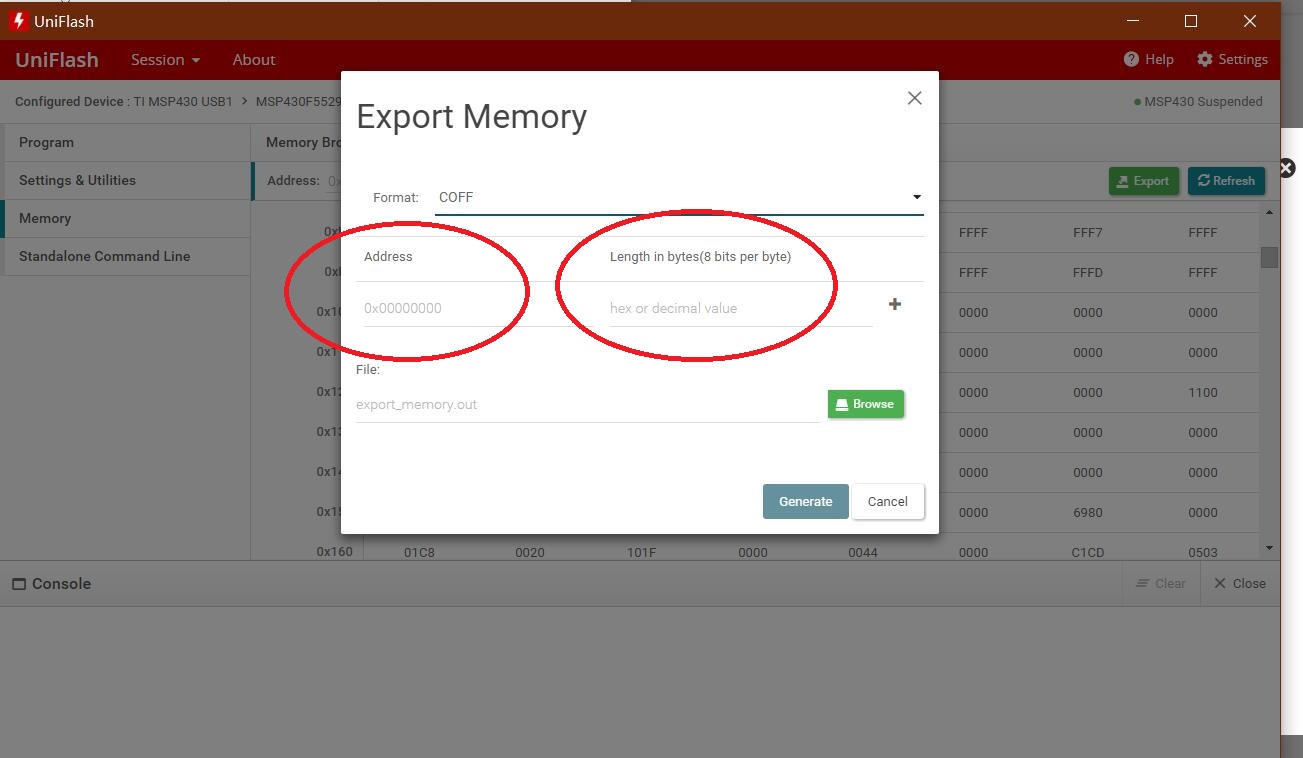

读取MSP430F5529代码另存Addresss和Length in bytes(8 bits per byte)要填什么

建议您使用导出coff的形式,可以分不同的range来导出
如 若是想导出表中第一行中的数据,可以写入起始地址 0X00FF80,长度的话,可以是十六进制也可以是十进制
