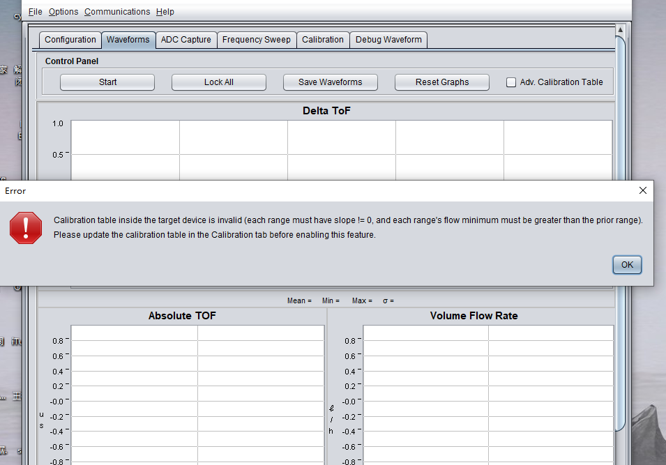

在进行流量校准时,改变了校准卡中的范围数,然后校准的流量。在波形选项卡中,点击启动校准adv后出现错误,
1 请问是改变配置中的校准点数就要重新编译程序用CCS下载吗
  • 是的,您的理解是正确的,具体可以参考
    www.ti.com/.../zhca933a.pdf\
    常见问题解答 (FAQ)
    7. 使用水表项目中的仪表校准功能或超声波传感设计中心 GUI 中的“Calibration”面板时有哪些注意事项?
    对于仪表校准功能,在超声波传感设计中心 GUI 中,“Parameters”面板上的“Volume Flow Rate Calibration Ranges”配置参数、“Waveforms”面板上的“Adv Calibration Table”按钮以及“Calibration”面板 都是相互依赖的。
    按照《USS 设计中心用户指南》的“校准”部分中的说明,在多个范围中校准仪表。在 GUI 中的“Calibration”面板内填充每个范围的正确斜率和偏移量后,执行以下步骤:
    a. 断开仪表与 GUI 的连接。
    b. 导航到“Waveforms”选项卡,然后单击“Adv Calibration Table”按钮。
    c. 生成标头并使用更新后的头文件对器件进行编程。
    注: 默认情况下,在水表演示应用中会禁止将仪表校准表用于多个范围,允许用户在 GUI 的“Waveforms”选项卡中将其激活。
    为了能够在不连接 GUI 的情况下默认使用生成的仪表校准表,应用程序用户必须编辑 USSLibGUIApp.c中的 USSLibGUIApp_Init() 函数,并注释掉将 gUssSWConfig.algorithmsConfig->numOfMeterCalibrationRanges 设置为零的代码行。
