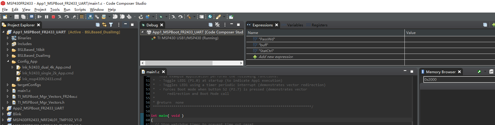

我现在在调试MSP430FRBOOT程序,为目标MCU使用ccs烧录了BOOT程序后,通过主机烧录APP程序给目标MCU运行正常,但是现在想在CCS中对APP程序进行仿真调试,请问该如何操作?仿真器使用的EZ-FET,ccs版本为10.1.0

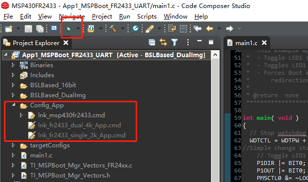

  • 如果您想调试App1或App2,则必须用默认的.cmd文件替换.cmd文件。
    对于特定的配置,请转到 Properties->C/C++ General->Paths and Symbols,在“Source Location”选项卡下,展开文件夹,然后有一个排除过滤器。对于新的调试配置,将路径添加到例如lnk_msp430fr5994_UART_4KB_Dual_App.cmd。如此,当build时,它仅包含默认的链接器命令文件,而不包含旨在与MSP430FRBoot配合使用的特制文件。

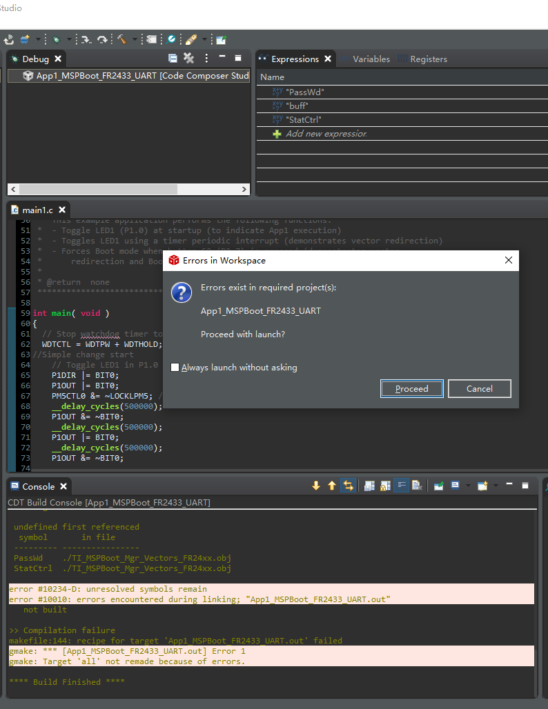

  • 您好!我现在在APP1正常运行的情况下,在Config_APP中添加了默认的lnk_msp430fr2433.cmd文件,然后通过“Exclude from build”把lnk_fr2433_dual_4k_App.cmd和lnk_fr2433_single_2k_App过滤掉了,之后Debug会出现报错。  如果仍然使用lnk_fr2433_dual_4k_App.cmd,则能进入Debug,但是如下图所示无法仿真,通过uniflash读取内存发现BOOT程序被擦除了

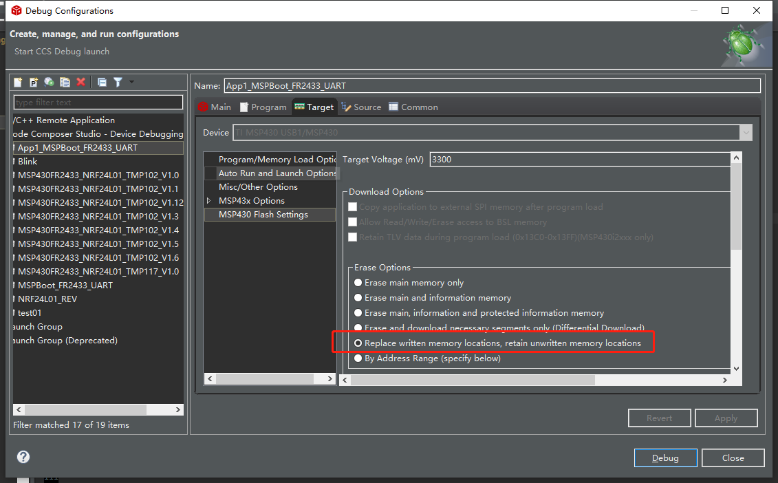

  • 您好,这个问题我大概找到原因了,需要在Debug Configurations中将Erase Options配置一下,如下,这样可以正常进入仿真了,BOOT和APP程序通过FLAH读取可以看到都要保留成功 但是我发现按照官方例程运行到__bis_SR_register(LPM3_bits + GIE);会出现如下报错:

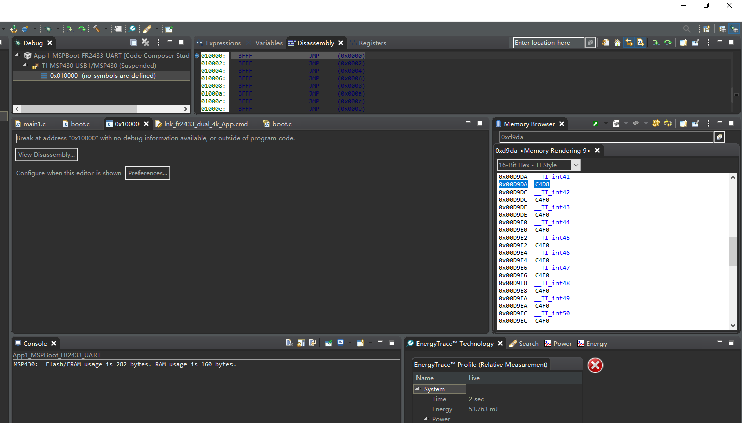

  • 关于现在出现的新问题请问能帮忙解答一下吗?我仿真到__bis_SR_register(LPM3_bits + GIE);之后执行完:
    87 __bis_SR_register(LPM3_bits + GIE);
    00c494: 4303 NOP
    00c496: D032 00D8 BIS.W #0x00d8,SR
    00c49a: 4303 NOP
    之后就会报错了,并且执行到了
    010000: 3FFF JMP (0x0000)
  • 这个警告是因为没有提供C源码,只有汇编,所以编译器会有这样的提示
    且板子理论上会进入LPM3状态,但是由于连接着仿真器,所以会进入“假”的LPM3,即实际工作在lpm0。所以不建议在此时继续调试,谢谢
