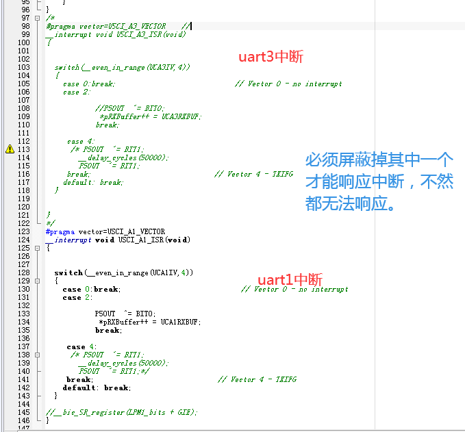

msp430f6779芯片,因为有不同的外部设备,所以我开启了两个串口中断用于接收数据,现在的问题是当我同时定义了两个中断服务函数时,不能响应,当注释掉其中一个时,另外一个可以响应,代码如下,还请麻烦指点一下!多谢~

    #pragma vector=USCI_A3_VECTOR
    __interrupt void USCI_A3_ISR(void)
      switch(__even_in_range(UCA3IV,4))
        case 0:break;                             // Vector 0 - no interrupt
        case 2:
                 *pRXBuffer++ = UCA3RXBUF;    //串口3接受数据
                break;
         case 4:
         break;                              // Vector 4 - TXIFG
        default: break;
    #pragma vector=USCI_A1_VECTOR
    __interrupt void USCI_A1_ISR(void)
      switch(__even_in_range(UCA1IV,4))
        case 2:
                P5OUT  ^= BIT0;                   //接受闪烁灯
                 *pRXBuffer++ = UCA1RXBUF;      //串口1接受数据
                break;
         case 4:
        default: break;

  • 请问是不能开启多个中断使能吗,我又进行了uart0,uart1分别测试,同样的数据我移到了uart0上可单独中断响应,单独移到了uart1也可以进行中断响应,但是当我开启uart0的UCRXIE时(仅开启使能,不进行中断处理响应),uart1就不能进入中断处理了。然后我又反过来,仅仅把uart1的UCRXIE打开,不进行中断响应,而把中断处理放在uart0的中断响应里,可以中断响应。现在来看,是uart0响应的优先级高于uart1,且uart0 的UCRXIE可以屏蔽uart1 的UCRXIE,不知道我这样测试的结果哪里不对,希望得到您的指点~多谢~~

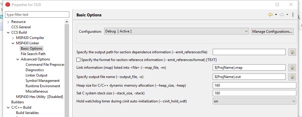

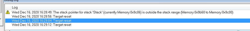

  • 您好!按照您的建议,现在可以实现中断响应了,但是执行一会后就会出现卡死情况,我想通过提高系统主频到20MHz来加快执行速度,设置完成后示波器测量确实提升到了20M,但程序无法运行,出现警告Wed Dec 16, 2020 16:28:49: The stack pointer for stack 'Stack' (currently Memory:0x9c06) is outside the stack range (Memory:0x9b60 to Memory:0x9c00) .网上查询无果,期望得到您的建议!多谢!
  • 应该是您的堆栈不够用了,可以在CCS内设置增大一些试试
