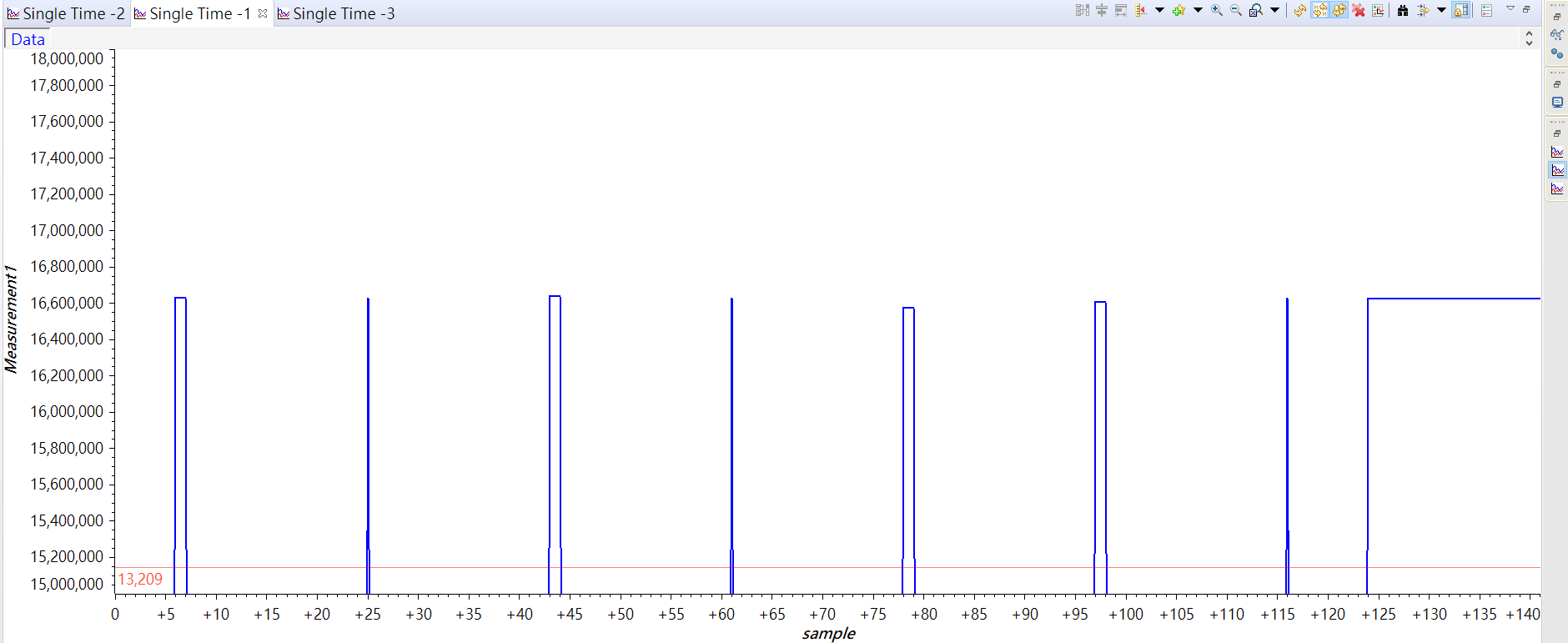

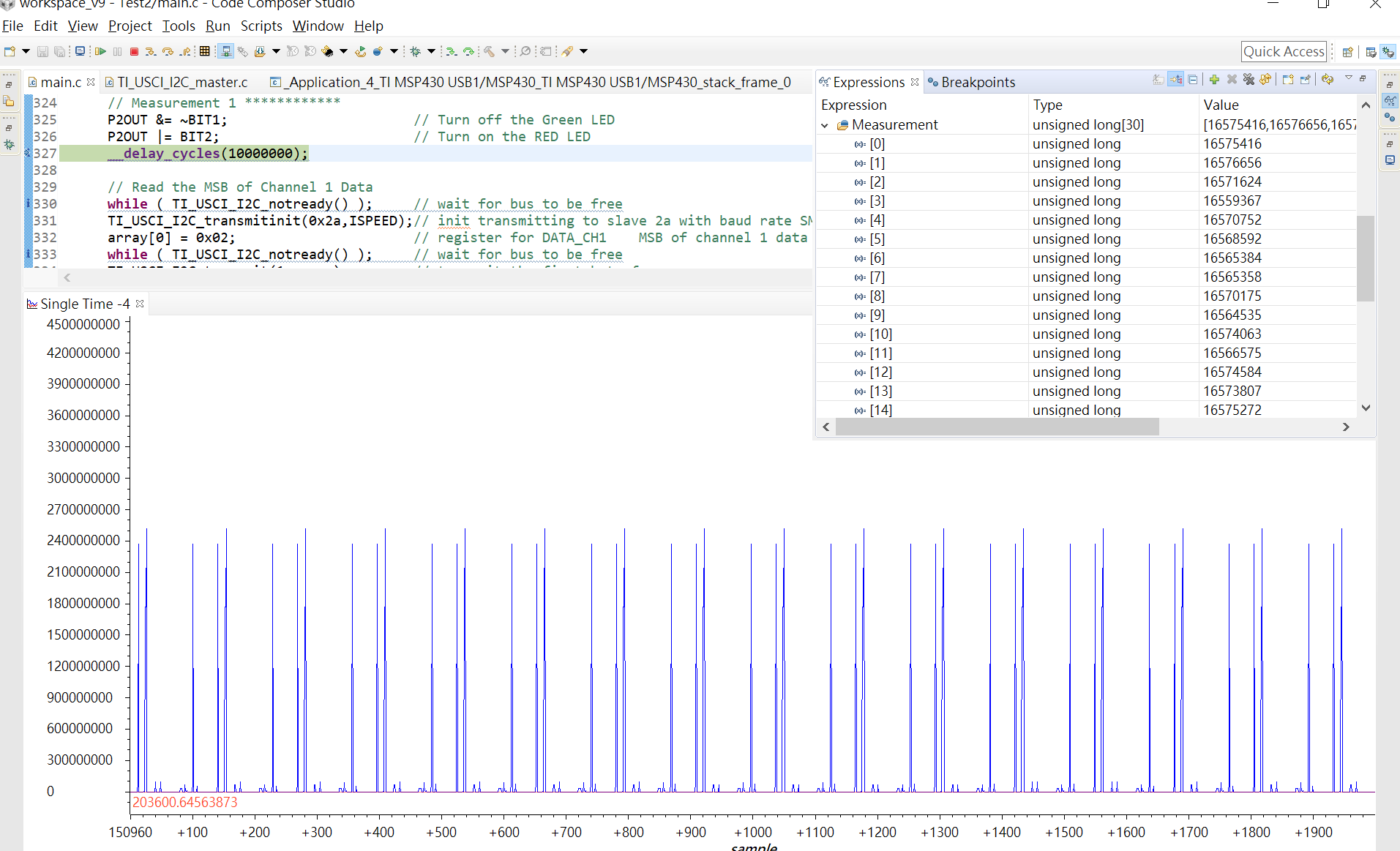

版上的前輩您好,
這是透過MSP430G2553,搭配使用FDC2212的電容轉數位訊號IC。
BCSCTL1 = CALBC1_8MHZ; //
DCOCTL = CALDCO_8MHZ; //
拜託前輩大神給予方向指導,感謝!

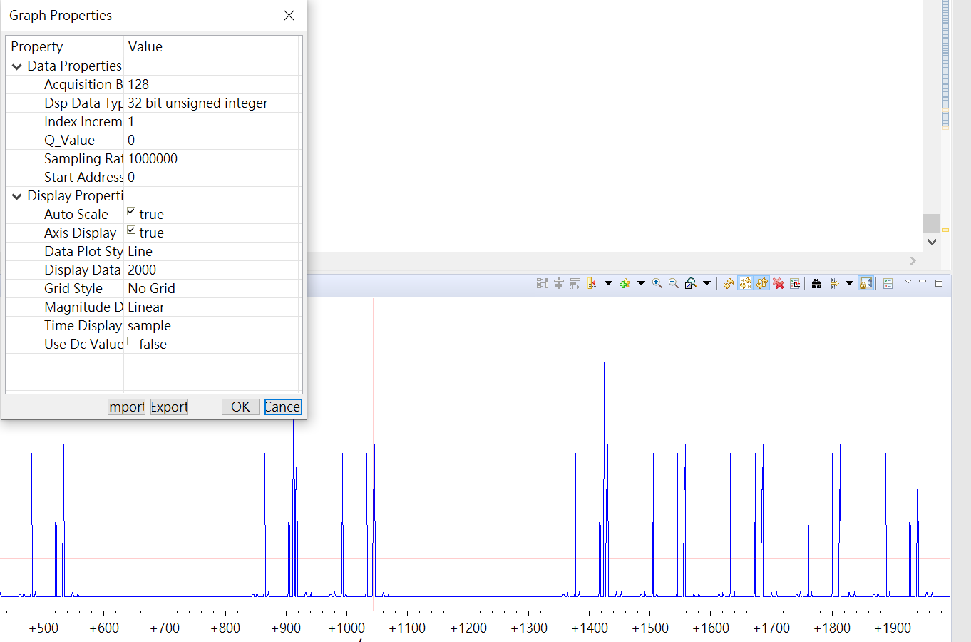

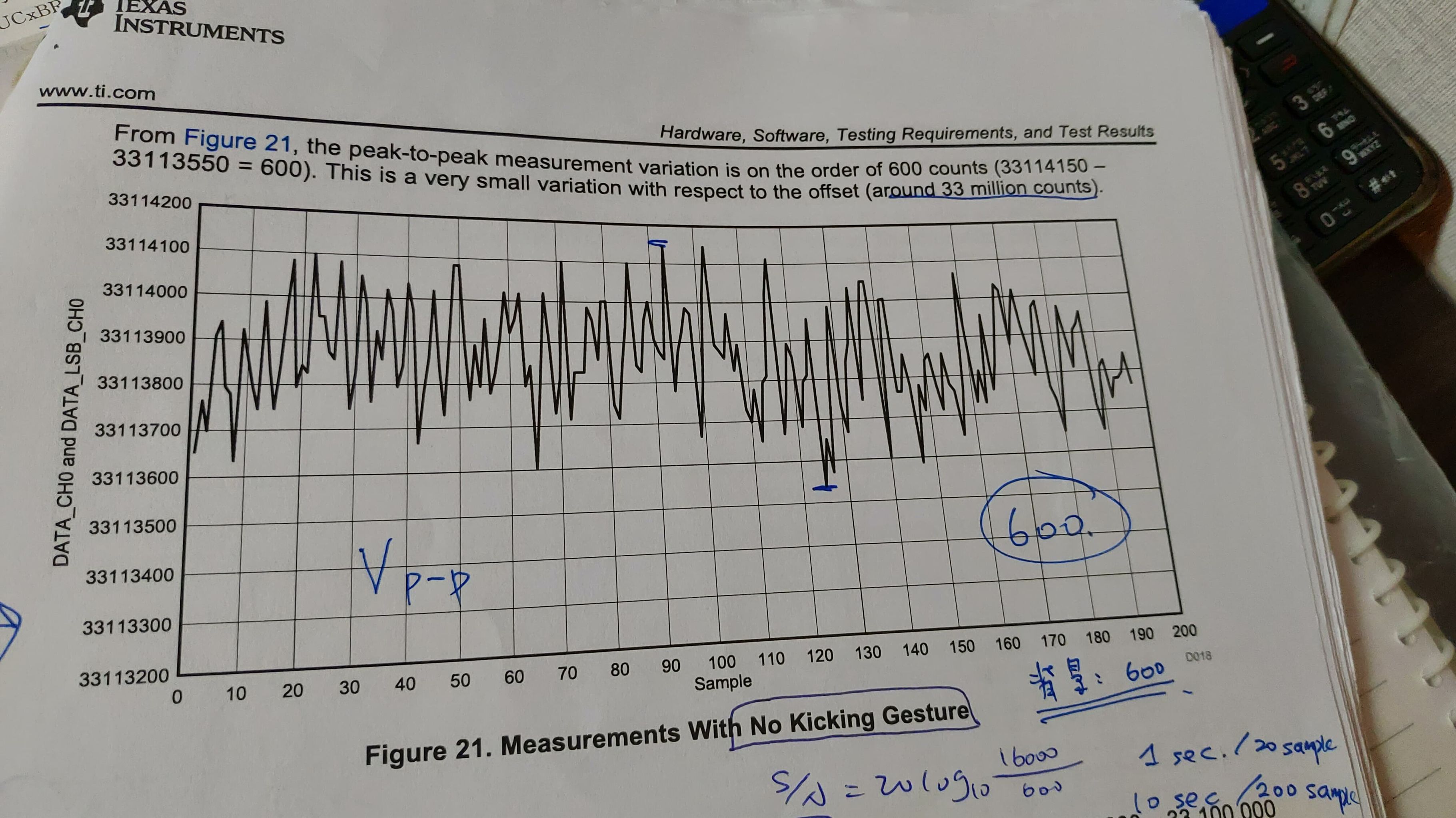

圖二的資料鏈接為www.ti.com/.../tidud21.pdf page 23。
我所參考的文件就是這份,MCU:msp430g2553, IC:FDC2212,通訊I2C。
Graphic設定如下,還懇請教導
