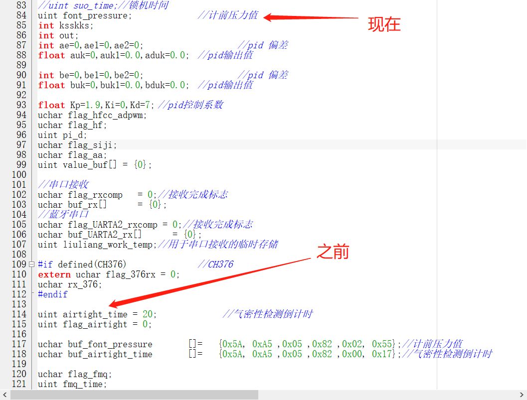

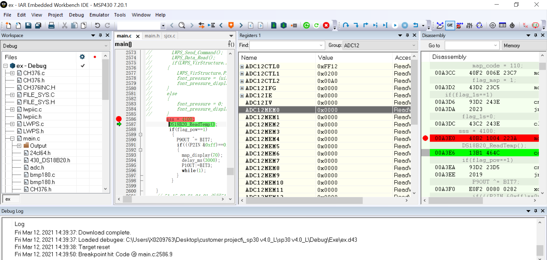

如题,我在主程序中赋值,会将值赋给ADC寄存器ADC12MEM0,这是什么原因造成的?
Other Parts Discussed in Thread: MSP430F5438
您可以打断点看一下第569行pwm_ad_run这个参数的变化,这个参数就是采集到的AD值,他会在几百到几千之间跳动。没有任何影响他的因素,取消赋值就不会有这个变化。
