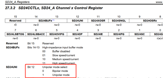

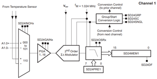

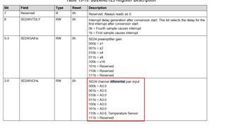

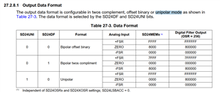

请问MSP430i20xx这款芯片可以将查分输入脚配置为两路单独输入AD采集吗
Part Number: MSP430I2030
可以这样使用的
您可以看一下之前的一些讨论
https://e2e.ti.com/support/microcontrollers/msp-low-power-microcontrollers-group/msp430/f/msp-low-power-microcontroller-forum/691061/msp430i2020-is-sd24-value-correct
