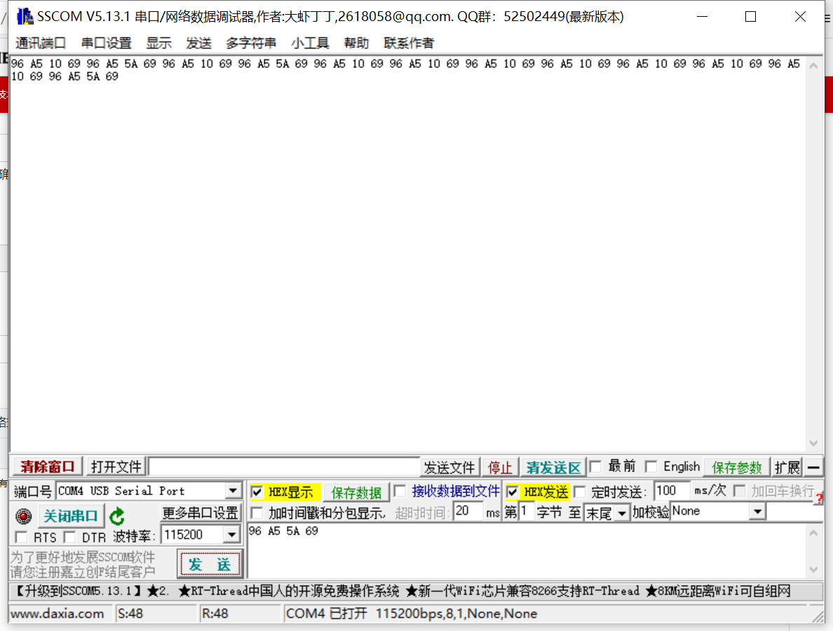

之前检测串口发现1字节接收确实没有问题,现在发现多字节接收怎么有时候会出现错误的字节?例如:PC串口助手发送 96 A5 5A 69给MSP430,发现有时会出现5A变为10的情况出现

  • 是的 板子是我自己的 串口调试助手负责发送

  • 请问没有接收完的UCA1RXBUF里的数据如何丢弃或者清空,我发现我规定只接收32字节数据,当发送多余32字节时,发现UCA1RXBUF里剩下的数据还存在,会在下一次发送指令时放在第一位覆盖写入
    一般来说,BUF每次满了后都会产生中断,用户能读取BUF中的数据。建议尝试下面的方式
    case 2: // 中断向量 2 - 接收中断
    rxbuff[ rxcount ] = UCA1RXBUF;
    rxcount ++ ;
    if((  rxcount == 3 ) || (UCA1RXBUF == 0x0D ) )
      rxflag = 1;
    中断程序里只缓存数据,当检测到特定字符或者到一定数量之后,置位flag,然后根据这个flag 在主程序里处理 buff的数据。
