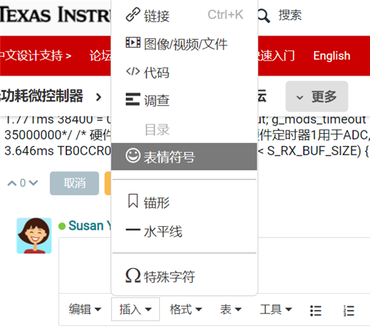

  • 请您以下面的方式上传一下代码

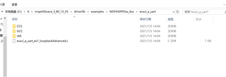

  • 我新建了工程用了ti例程,还是一样的效果
  • 我新建了工程用了ti例程
    请问您使用的是哪个例程?能否给出路径?我找一下板子来测试一下,谢谢
  •  ,这个例程里用的串口0我改成了串口1
