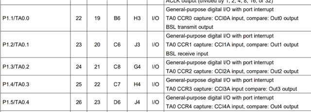

5529Timer_A0有5个通道,可以分别通过其中的4个通道捕获四个编码器的脉冲个数吗?然后另一个做定时器定时终端吗?
Part Number: MSP430F5529
查看数据手册可知:
具有 5 个捕捉/比较寄存器的 16 位定时器 TA0,Timer_A
理论上没有问题的。您可以看一下我们的例程
https://dev.ti.com/tirex/explore/node?node=AFDh5q2fLOVBjhPwpSfOTw__IOGqZri__LATEST
