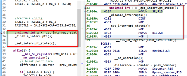

由于软件模拟串口通信等种种原因,需要在一段代码的执行过程中暂时关闭中断,此前我使用如下代码
uint16_t x = _get_interrupt_state();
_disable_interrupts();
_set_interrupt_state(x);
在我的理解里,相当于如下指令
PUSH SR
BIC  #GIE, SR
POP  SR
但是我有了新的疑虑:
在入栈 SR 到复位 GIE 之间是否有可能触发中断?
如果可能触发中断,那么中断中对 SR 的修改将在执行完毕后对 SR 恢复而丢弃,但是此时中断已经被消耗,显然这个行为不符合预期。
我的疑虑存在吗,如果存在,应该如何正确地暂时关闭中断呢?

    我在CCS内使用反汇编看了一下

  • 您提供的链接似乎讨论了DINT/EINT到后一个指令之间的状态,然而我的疑问应该归结为:是否有一个原子性的操作可以保存同时关闭中断位,这应该是DINT之前一个指令到其之间的状态,毫无疑问中断仍然是开着的,但是我不希望在保存之后触发中断。
    倘若解决不了这个问题,诸如
    _bic_SR_register_on_exit(GIE);
    的中断操作将可能失效。
    这是因为
    EINT
    ;GIE = 1
    PUSH SR
    ;<-----------------isr
    ;GIE = 0
    DINT
    NOP
    POP SR
    NOP
    ;GIE = 1
    __interrupt void isr(void){
    我希望得到一个正确放心的暂时性的关闭操作,我应该如何编写代码呢?
