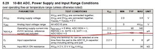

这是MSP430FR5724芯片手册ADC部分的参数,请问一下表格第三行进入AVCC端子电流这个应该怎么理解,是ADC的工作电流吗
是的,您的理解是正确的

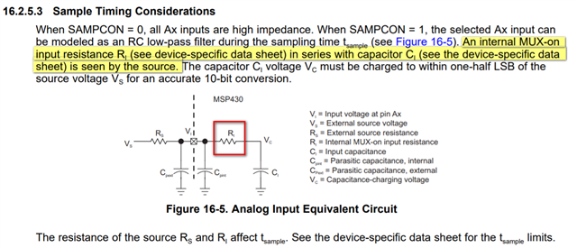

By default, ADC is configured as a single-ended input mode converter in which all analog input signals are referenced to AVSS
默认情况下,ADC 配置为单端输入模式转换器,其中所有模拟输入信号均参考 AVSS
