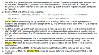

能否说明一下您使用的程序?另外建议您在下面的勘误表内搜索 LPMx.5

麻烦帮我问海外原厂,目前海外论坛发不了帖子,谢谢了,目前从勘误表看调试模式会导致进入不了睡眠,也尝试过将TEST脚用4.7K下拉电阻,避免TEST被拉高,PJ0-PJ3这4个IO都设置输出但是还是会出现不能进入睡眠

不是版本问题,是LPM3.5 不建议进入debug 调试, 建议让芯片下载好程序后上电自由跑,然后使用GPIO 指示运行状态。 其它逻辑部分可以使用LPM3 在debug 模式下调试。

}建议在enterLPM35();之前再清除一遍LOCKLPM5。
