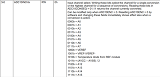

想使用序列通道多次采样的方式对A3 A4 A5三个通道的外部电压信息进行采集,但看手册里写序列通道采样时只能定义最高位,请问如何通过配置解决上述问题

  • 在到达 A3 而不是 A0 时,您是想对其进行无序采样,还是只是将其复位?
    目前还没有测试过,不过如果您想继续操作,您可以从 A5 开始,检查寄存器何时位于 A3 上,并在 A3 检查后复位。 只需在采样后检查您所处的寄存器是什么,这是一个软件更改。
    如果您是想对其进行无序采样,那可能需要您手动检查。
    下面是从该文档获取的 ADC10INCHx 寄存器的屏幕截图:
  • 您好,我这里的需求就是长时间获取A3 A4 A5三个通道的外部电压值,对于这种型号的单片机无法设置起始通道,另外,还想请问一下这里的无序采样是什么含义

    指的是您想检查 A5 、 A3 、 A4 还是其他组合,不过目前看起来只是 A5-A3。
    按照顺序实际上更方便快速。 如果您只读取 A5 、 A4 和 A3 通道并存储这些结果,并让 A2 、 A1 和 A0 的读数运行同时不存储结果,这会比复位更快。 这是由于系统中硬件提供的操作比软件更改更快速。
    在最高位时您在此处将其设置为 A5,然后在顺序通道模式下读取 A5-A0。
