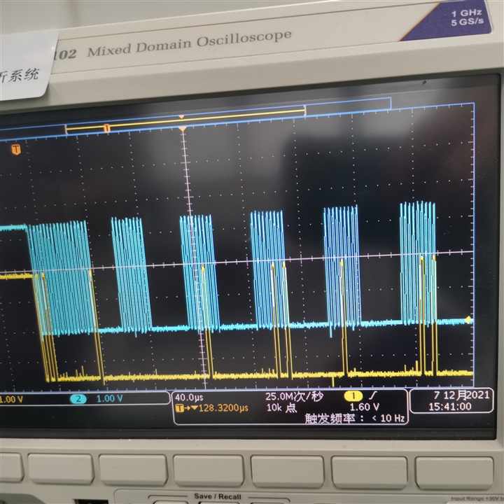

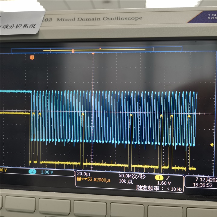

  • 速率是正确的,用示波器测过波形
  • 您好,您看下总线上有NACK吗?EEPROM承认或者能否识别到master?与 EEPROM 通信时,波形有没有和其他波形不同的地方?
