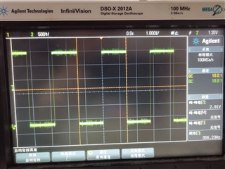

我在芯片的25引脚外接有源晶振16.384M后,使用旁路模式进行仿真,发现延时间隔与我设定的延时时间相差太多,和使用内部晶振时一样差的非常多,导致我的在使用UART传输协议时,与其他芯片通信时的波特率无法匹配上。
以下是我调试时写的简单例程仿真结果。(设定延时1ms LED灯闪烁)

  • 您好我们已收到您的问题并升级到英文论坛,如有答复将尽快回复您。谢谢!
  • 您好,_delay_cycles () ;这个函数会有粗略延迟。 您可以试下用定时器测试频率。
  • 您好  我按照您的建议使用了定时器计数器,还是使用计数器延迟1ms,但是得到了和上图示波器一模一样的信号,以下是我根据例程(msp430i20xx_ta0_02)改的的定时器程序

  • 您好 我已经解决问题了,原来是我的CLKIN引脚没有开启功能引脚引起的外部晶振未启用  现在我的晶振频率已经准确了
