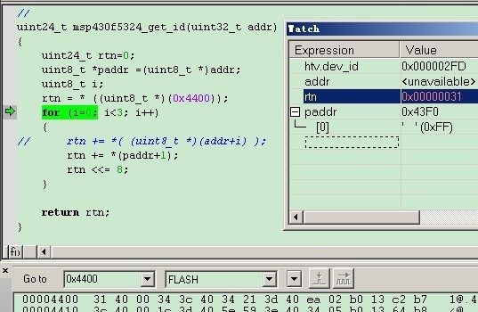

MSP430F5324读不了0x10000之后的FLASH
地址2字节。没问题。图中截图
超过2字节,就没法读了。函数addr传入的值是0x143F0,看图中的paddr,地址不对了。读出来的字节也不对了

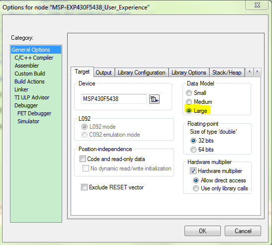

    默认新建工程时,Data Model是small,这时候可以读写的Flash地址最大到0xFFFF,若想读写地址大于0xFFFF,需要更改Data Model为large,见下图所示:
    希望对你有帮助!O(∩_∩)O~
