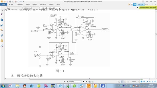

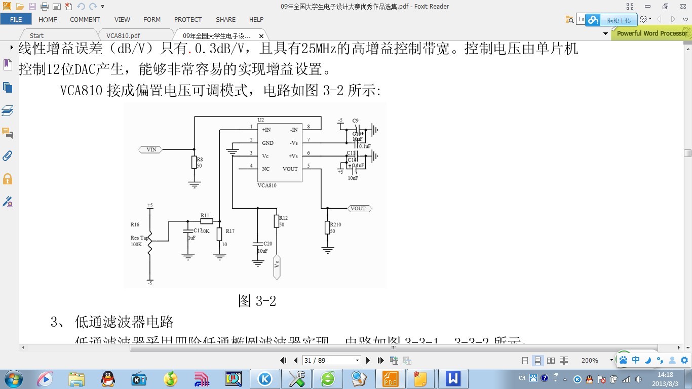

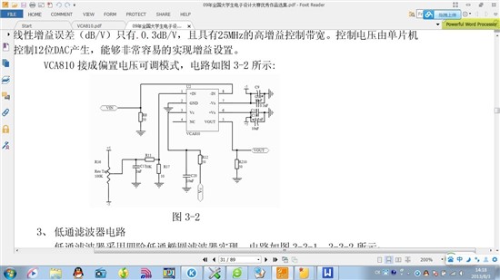

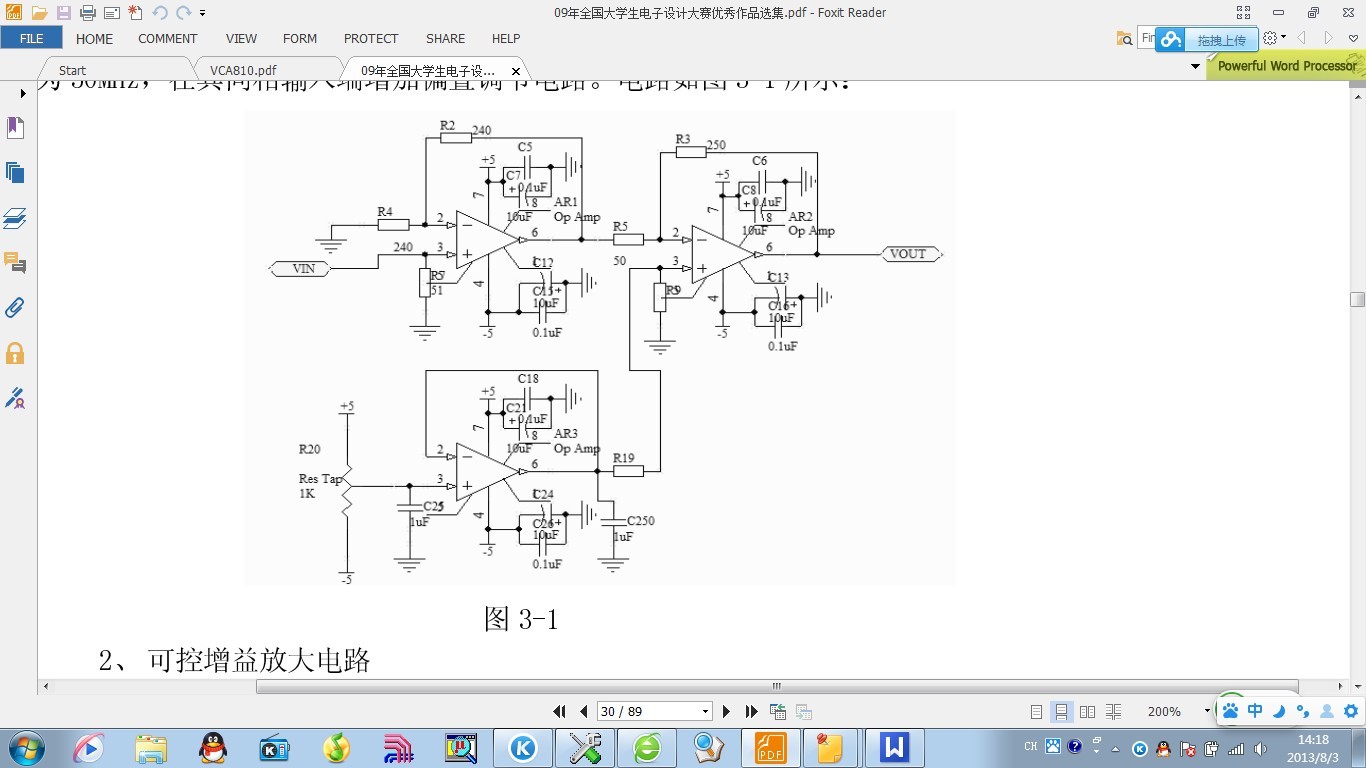

vca810芯片怎么老自激呢,当Vc端电压超过-1.5v是自激厉害,请问专家为什么
Other Parts Discussed in Thread: VCA810, OPA690
按照网上的09年全国电子设计大赛获奖作品方案做了个宽带直流放大器,0至5M,第一级是两个opa690,第二级是压控芯片vca810,但是vca810非常难控制,当vc端电压超过-1.5v是,自激非常厉害,请问专家为什么,这是我的电路图

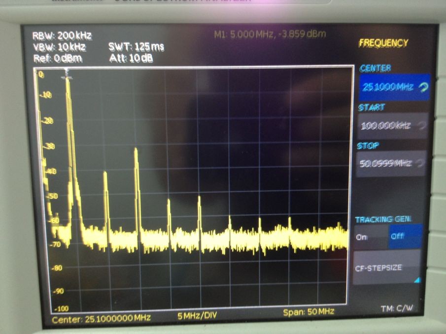

另外附上Vc端-1.4v时的输出频谱
