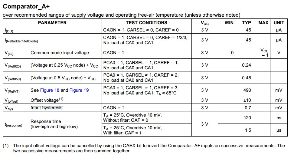

msp430g2452内部比较器正向输入端与反向输入端之间电压差在多少范围内才会使比较输出准确变化
Other Parts Discussed in Thread: MSP430G2452
做高低温实验,发现比较器输入迟滞电压受温度变化影响很大,有什么办法得到比较精确的比较输出呢?
