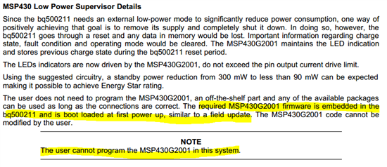

你好!我们公司使用贵司的方案制作无线充,在调试中发现一些问题,想请问TSSOP封装的MSP430G2001单片机的程序是固化的还是需要我们进行编写烧录?谢谢!

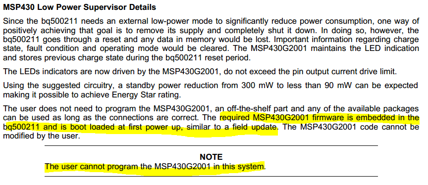

我查看了BQ50021的手册和你参考的电路图,针对它的参考设计,在BQ50021 手册14页有如下描述。MSP430G2001的确是需要下载下载程序的,但是BQ50021设计的很“高级”,抱歉我找不到更好的词来形容它了。在第一次上电时,BQ50021会把MSP430G2001中需要运行的firmware,即程序,下载到MSP430G2001中,然后二者配合工作,实现系统低功耗。此参考设计中,MSP430G2001的程序是不需要下载的,也是不能更改的。
对于你的问题建议是:你需要仔细参考BQ50021的手册,看看究竟是如何控制它进入低功耗的?或者去Analog Power版块提问,只有知道了这一点,才能在参考电路的基础上做更改,让其不进入SLEEP低功耗模式。
由于MSP430G2001的程序,在此参考设计中,是不可更改的。故无法从MSP430程序入手。如果你想让MSP430的程序不起作用,那么我的建议是,控制MSP430的RST管脚,让其一直处于低电平状态,那么此时MSP430一直处于reset状态,程序不会运行,也就不会对BQ50021进行控制,但是需要注意的是:MSP430的RST管脚还通过电路与BQ50021的Pin7相连,你需要考虑,会不会对BQ50021状态产生影响。
