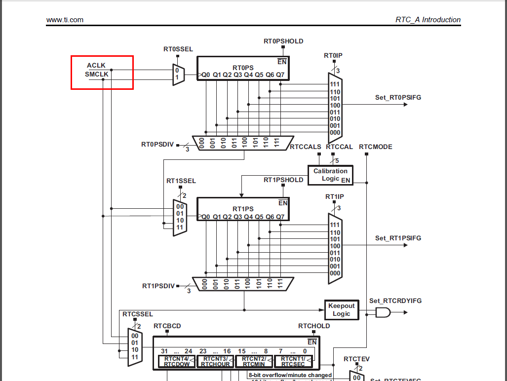

  • 你好。这篇文档中所阐述的是RTC_A,它使用ACLK或SMCLK作为时钟源。
    然而我所用的单片机中,使用了RTC_C,User Guide中说它使用32.768KHz时钟作为时钟源。但MCU中的32768HZ时钟源有两个:REFO和XT1。而RTC寄存器中又没有看到选择时钟源的寄存器。
    再看了一遍User Guide,发现里面好像是说时钟源只能是XT1,是这样吗?

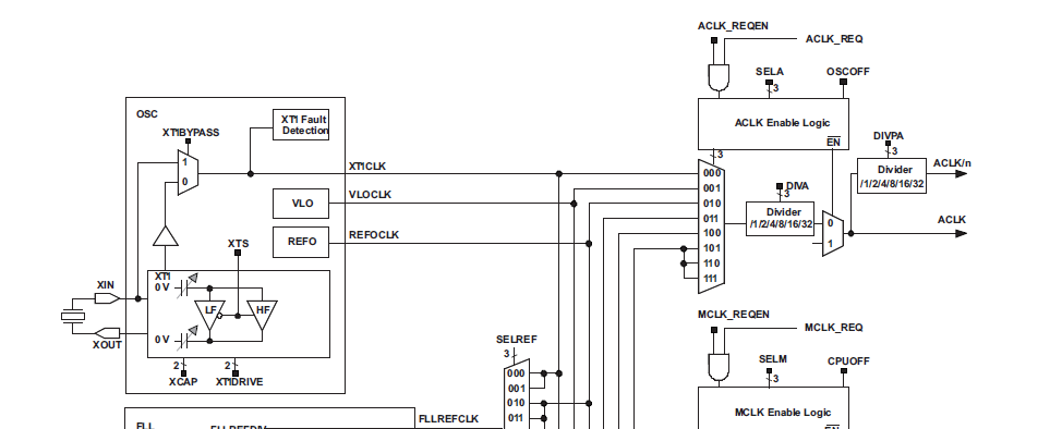

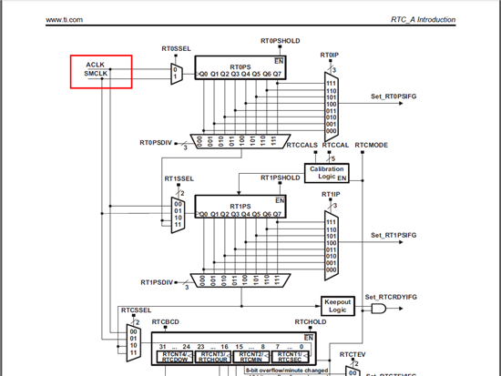

  • 你好,
    如下面框图所示,RTC时钟来源可以由ACLK和SMCLK决定:
    如果你使用内部REF作为ACLK时钟,可以作为RTC时钟源,但是不推荐客户这样使用,RTC要求非常准,但是内部REF时钟是不准确的,随着温度变化,差别会很大,RTC失去意义。
    所以RTC一般都是在XT1外挂32768的外部晶振,目的就是为了保证精度。
  • 你好!你所贴出的框图我在MSP430F5xxx、6xxx User Guide中第567页找到了。但那讲述的是RTC_A的框图。RTC_A适用于一部分MSP430器件。但我所用的MSP430F6726使用的是RTC_C,框图在第623页。
    该框图中,使用的时钟源是 from 32kHz Crystal Osc.。这个是指XT1吗?
    我对RTC精度要求并不高。另外我只是在XT1挂掉的情况下,希望RTC能够继续通过REFO运行。

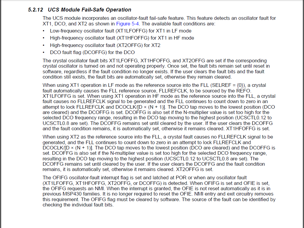

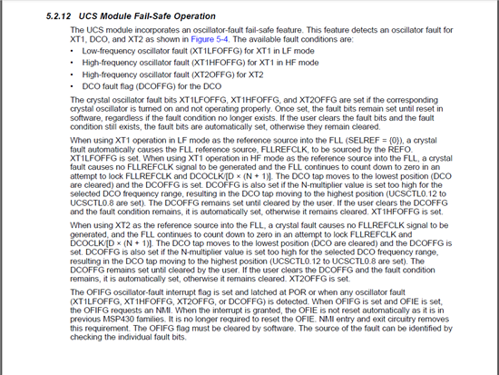

  • 你好,
    32KHZ Crystal Osc的来源还是ACLK或者SMCLK,
    XT1或者REF0是作为ACLK的时钟源。
    按您的需求,如果XT1挂掉,你可以马上把ACLK切换到REF0上去,这样RTC就可以正常运行了。
    相关文献见下图所示:
