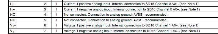

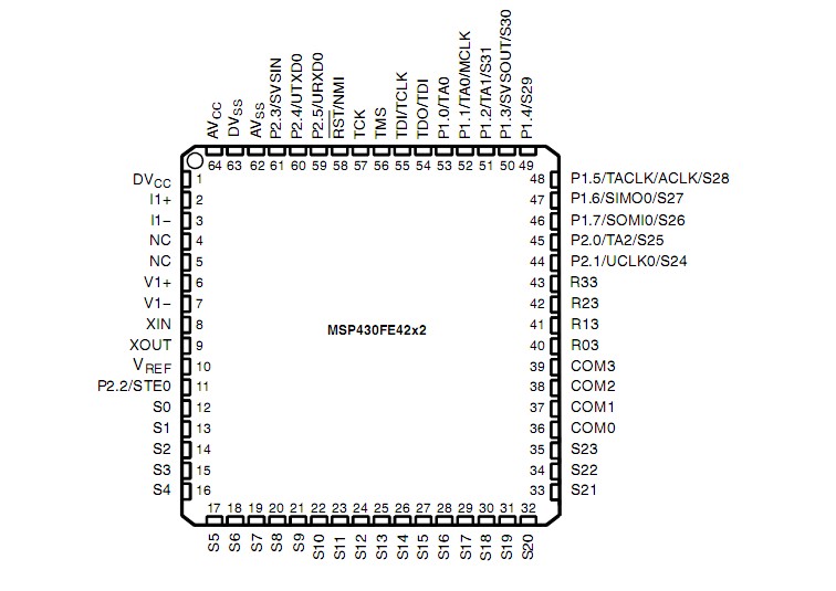

  • step by step 你好!
    我用的这个芯片 引脚功能 如上图,只有一个V-   V+通道和一个I+  I-通道,现在对I+ I-这个通道的操作不很理解,我也用例程改过,我之前发的就是用例程改的
  • 你好,
        I+和I-应该对应到的是SD16的通道0,所以配置的时候应该配置通道0对应的寄存器,其他的应该没有什么问题,就照的范例代码改就可以了。

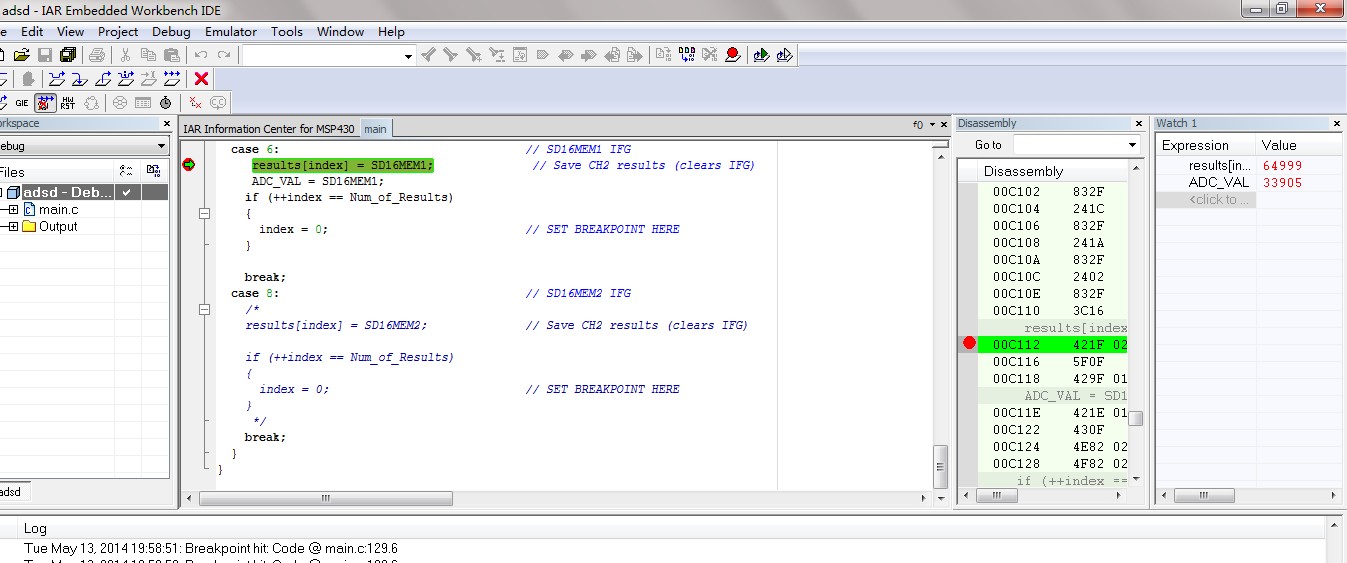

  • step by step  你好!我之前用官方的例程改了,单步运行的时候 V1+ V1-
    测得的值如图显示,很不稳定,在有稳定的电压测量的时候的值不是一个稳定的值,在一会是 0 一会是32756 一会是65535,没有电压源测量的时候也是一样的

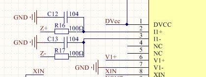

  • 你好,
    你前端的传感器是用的什么传感器?
    和MCU的连接是怎么样子的,可以把这一块的电路贴出来吗?
    另外,你PCB的走线的线路图可以也一起贴出来吗?
  • step by step  你好!

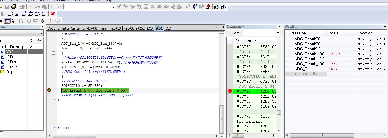

  • 你好。假如我现在要使用外部的电压参考源的话  SD16CTL &=~(SD16REFON+SD16VMIDON)  ;  要写这句话的把
  • step by step  你好!
     单步运行的时候 测出来的值 还是会乱跳
  • 你好,
    不好意思,回复有点晚.如果使用外部参考只要设置好MCTLx寄存器的SREFx位就可以了.
    关于单步运行在跳的问题,请问你的测试源是一个稳定的直流电源吗?我有时间会找个4系列的测试一下.
  • step by step 你好 ,现在我用外部的参考电压 测量稳定的直流电压  190MV   SD16GAIN_4

    增益放大4倍  外部的才考电压为 1.5V  应该测量的-VREF +VREF  最大可以测量 0.1875   假如我现在想采样测量0.03MV精度的电压 如何配置 ,当采样速率为SD16OSR_256 SD16 才是16位的ADC 像我这样的配置 ADC的的精度大概是多少呢
