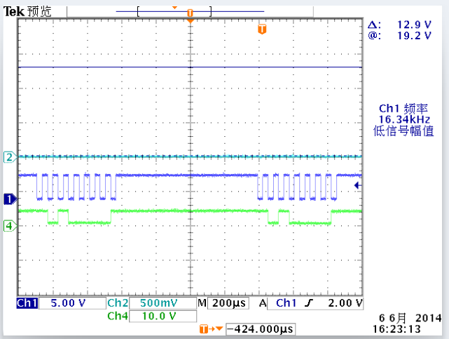

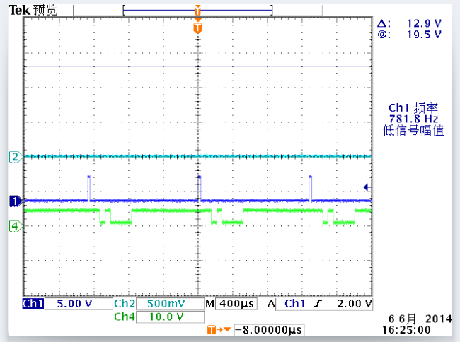

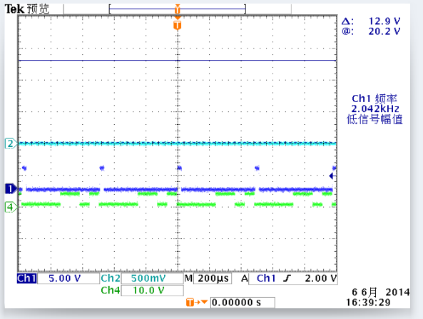

  • 我按照您说的方式修改了一下程序,得到了如下结果:
    通过spi发送0xA1出去,系统时钟8MHz,SPI时钟1.6kHz
    在片选后加入微秒延时,发数后加入毫秒延时可以出现正确的时序结果,如图1和图2,图1为系统时钟与输出端口信号,图2为片选与输出端口信号。
    但是如果将发数后的毫秒级延时去掉,现象就如图3所示,片选端出现错位现象。
    试了很多次,发现片选端的错位的确是与发送数据后的毫秒级延时直接相关。
    但是如果时钟通过延时1ms以上来保证数据的正确性,似乎传输速度就比较局限了,而且这样片选端的置高置低似乎不是通过发送BUF标志位控制的,而是通过延时控制的了,这是为什么呢?

  • 你好,
    我看到你spi时钟信号是1.6kH?
    这个时钟信号是不是太慢了,你能不能把时钟提上来再尝试一下?
    另外你程序的逻辑需要修改一下:
    while(1)
    P2OUT &= ~BIT7;
    __delay_cycles(40);
    while (!(UCB0IFG&UCTXIFG));     //询问B0TXbuffer 是否准备好
    UCB0TXBUF = 0xA1;
    __delay_cycles(40);
    P2OUT |= BIT7;
    __delay_cycles(100000);/////一帧数据结束,休息一会!
