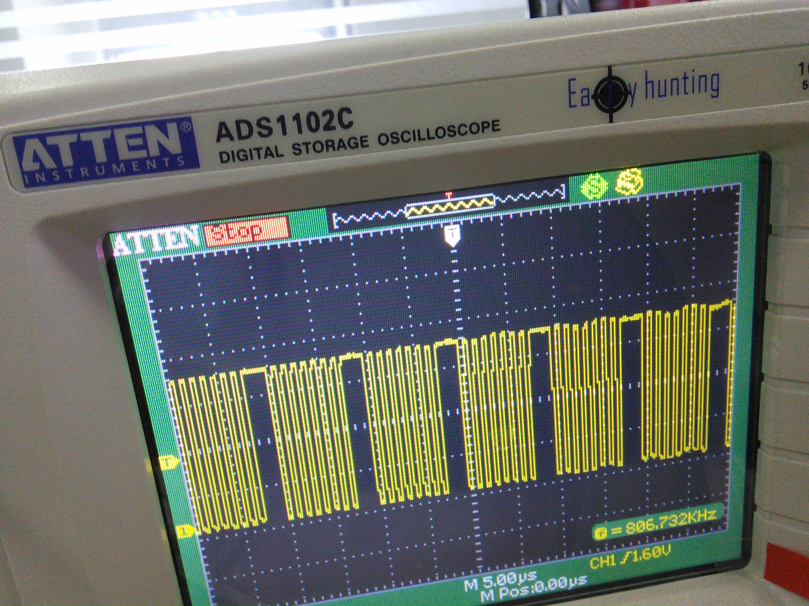

目前我在做的案子(24MH晶振,SMCLK和MCLK都选择24M频率),目前需要3MHz的频率;想通过配置USCI_B1配置成SPI master mode来产生一个3M的频率!
然后,现在打算参考ccs 中产生SPI的程序。
但是调试,CCS给的SPI例程发现,SPI产的波形并不是持续的时钟,而是断续的时钟:SPI是否可以产生持续的时钟
如下图所示:用示波器查看P4.3脚 CLK

  • 你好,
    我建议你使用1M的SPI来测试一下你USCI_B是否正常,然后你再把时钟提上去。
  • Yiyuan,
       这个是SPI的特性决定的吧,SPI的报文信息传输,每次传输之间都会有一定的间隔,这样才能保证从设备在进行数据通信之间,数据已经准备好了。
    如果SPI的CLock信号一直是发出的话,从设备是来不及建立通信的。
    建议你是不是可以用我们其他模块试试。

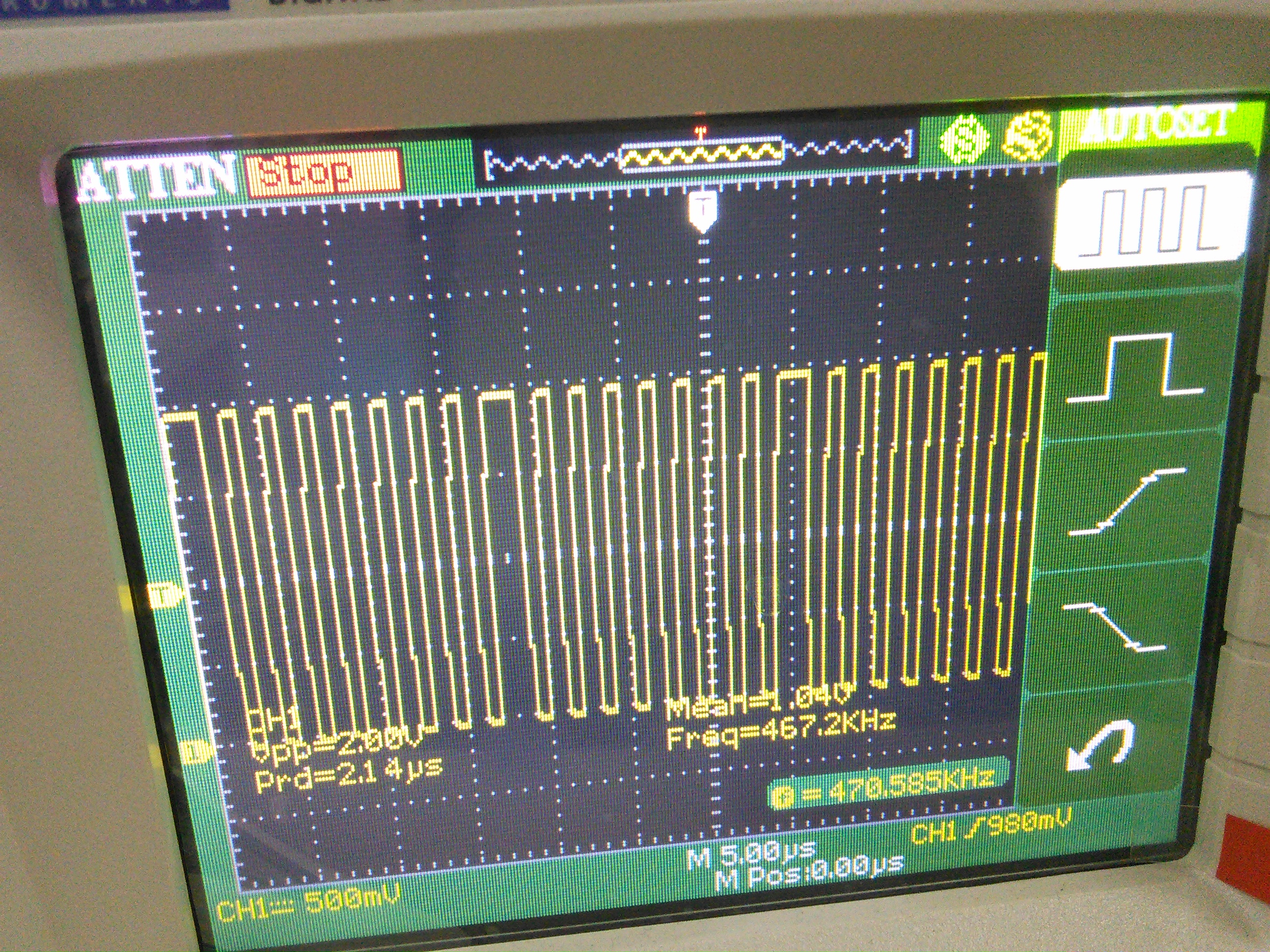

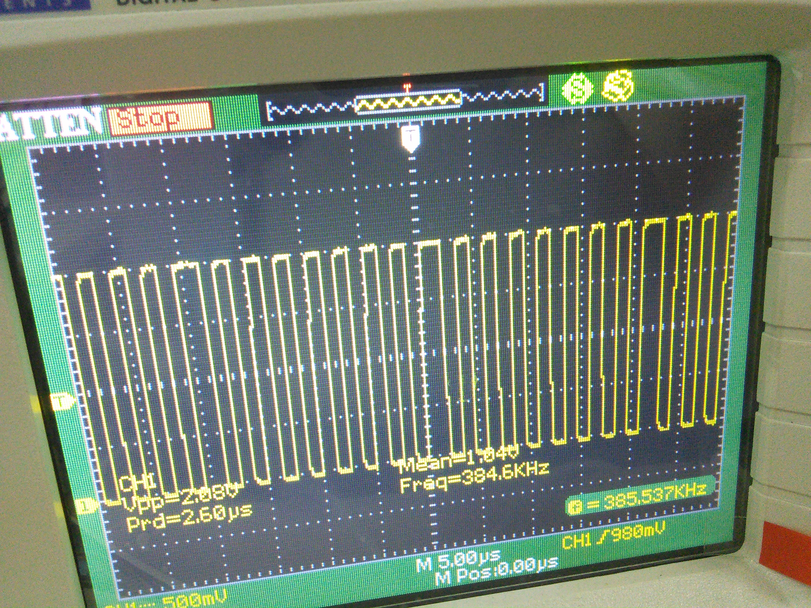

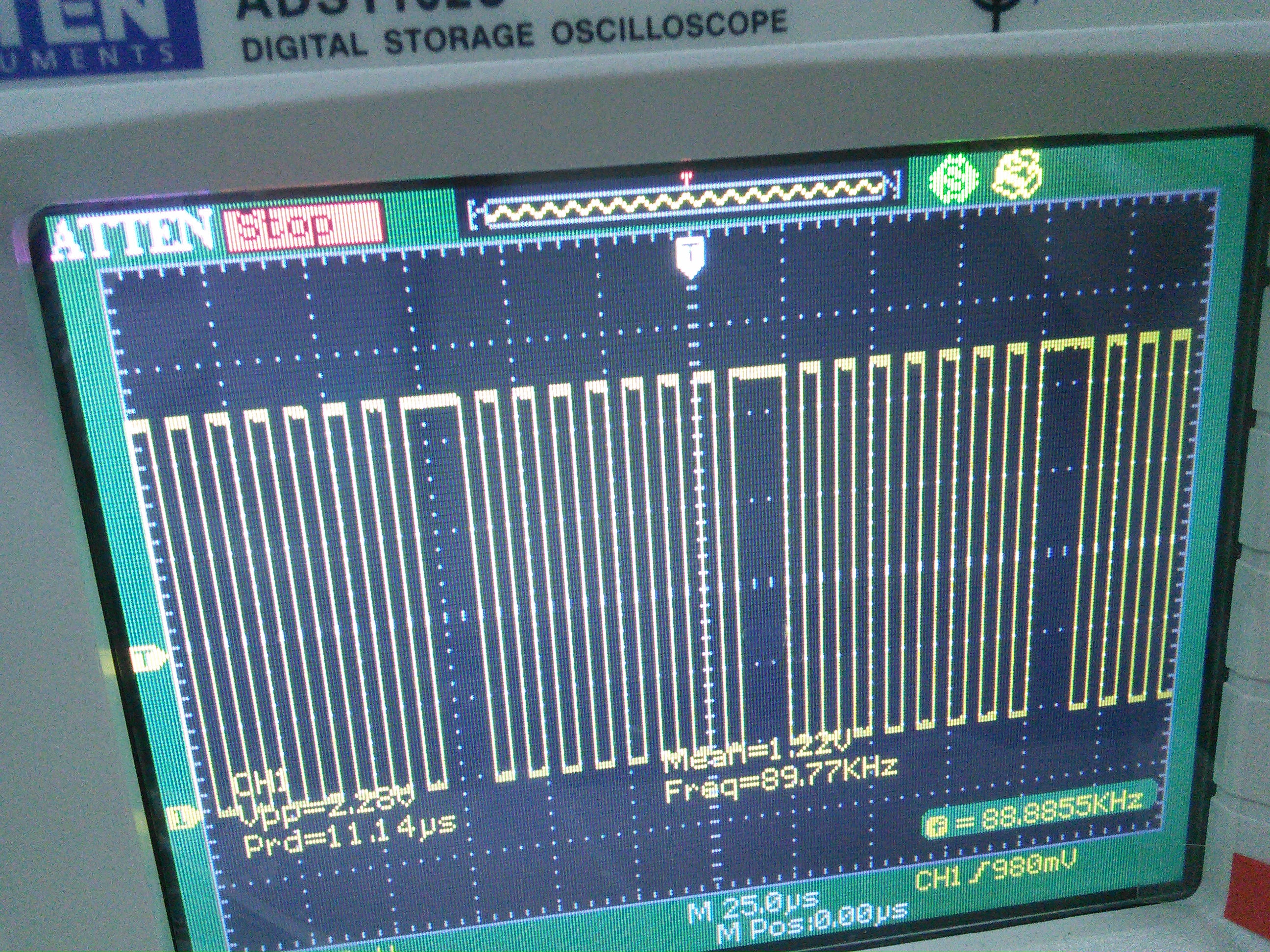

  • 关于UCSI_B模块,把UCSI_B1配置成SPI模式,参考CCS中MSP430F5526的 MSP430F55xx_uscia0_spi_09工程,分别配置1M,500K,400K,和100K的是时钟输出,如下图所示:(code代码在后面)(晶振24M,MCLK和SMCLK都是24M)
    1)  设置1M输出:
    2)  设置500KHz
    3)400KHz
    4)100KHz
    从上图发现:
    每7个波形之后会产生一个双周期的波形
    这是怎么产生?

  • 你好,
    我有些没有明白你所谓的双周期是什么意思?
    我现在看你设置的SPI模式空闲时CLK是高电平,不知道是不是这个原因。
    你可以UCB1CTL0 |= UCMST+UCSYNC+UCCKPL+UCMSB;    // 3-pin, 8-bit SPI master在这句话里去掉UCCKPL尝试。
  • Michael, 你好!
    如果把UCCKPL去掉! 原来双周期高电平部分都变成低电平!
    这可能是跟  所说的, 这个是SPI的特性决定的吧,SPI的报文信息传输,每次传输之间都会有一定的间隔,这样才能保证从设备在进行数据通信之间,数据已经准备好了。
    谢谢各位工程师!
  • 你好,
    如果UCCKPL去掉,可以解决你所谓的双周期高电平问题吗?
    如果是,我觉得是应该从机的工作模式决定了只能工作在SPI的第1,2中模式:空闲时,SPI时钟信号为低电平。
    如果我们有帮你解决问题,请结掉该贴。
