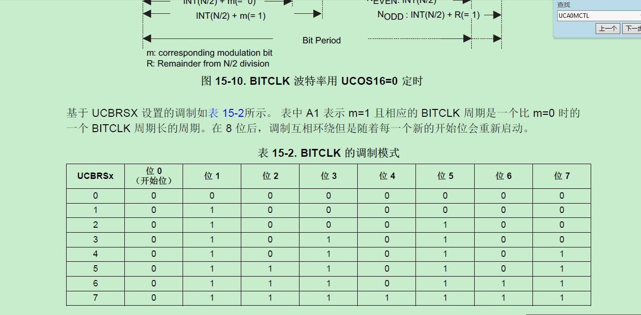

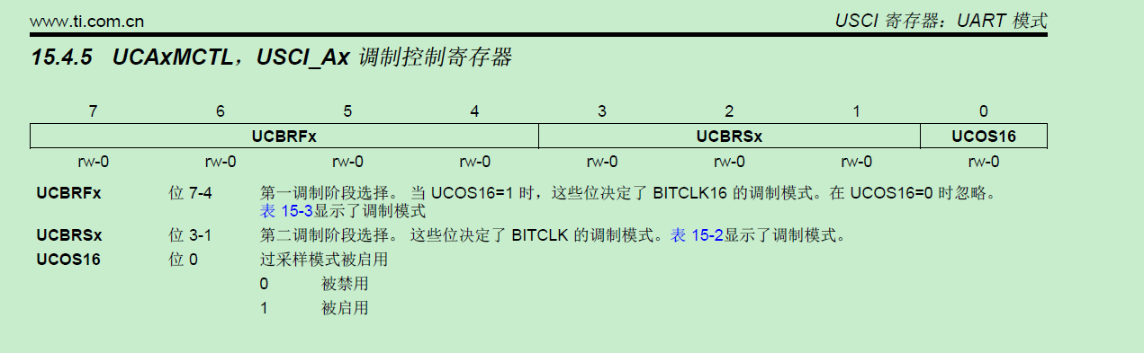

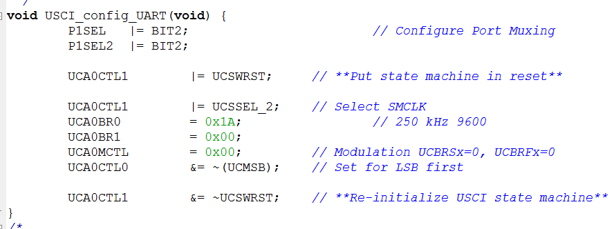

UCA0MCTL = 0x00; // Modulation UCBRSx=0, UCBRFx=0
这段代码到底是做什么用的,
看了表15-2,完全不懂啊
怎么这么复杂的啊
