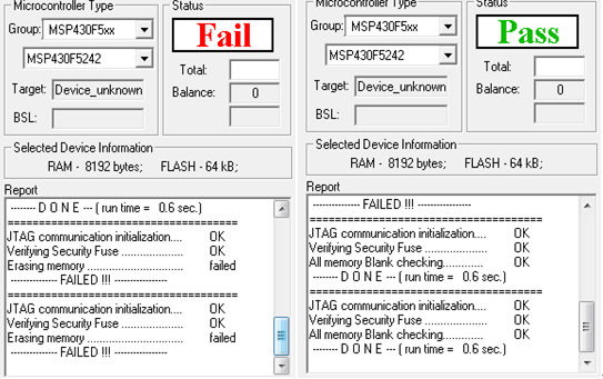

TI技术员,您好!
      近日我在使用贵司的MSP-FET430UIF,所烧录的MCU型号是MSP430F5242,使用的是Lite FET-Pro430 Elprotronic软件,及V2版本的Firmware。异常表现为Erase fail,但是BlankCheck Pass,不管导入什么image,Verify 都会Pass。请问这是哪里出了问题?
请查看附件,谢谢!

           我已经升级到V3了,可是仍然不能识别IC。但是可以烧录MSP430F5438A。JTAG信号都有TDO,TDI,TMS,TCK,TEST,RESET,VDD, VSS.
    但是MSP430F5242有一个RSTDVCC/SBWTDIO, 我才是将其余RESET短接仍然无法使用,想请教您RSTDVCC/SBWTDIO是否需要接,该如何接?
    还有V2版本还可以做FUSE check,升到V3后,FUSE CHECK都会有问题,报出的是IC 没有回应。然后我就降级从V3降到V2,现在UIF都不能工作了?
    请问现在该如何恢复UIF?
