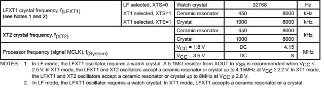

MSP430F149中时钟模块的寄存器BCSCTL1 中:
XT2OFF:是否关闭高频震荡器。0开;1关。
XTS:选择低速晶体振荡器的工作方式(其实低速晶体振荡器也可以接成高速晶体的)。0为低;1为高。
那么多低频率算低,多高频率开始算高?
如果这样有写无问题:BCSCTL1&=~(XTS+XT2OFF);
