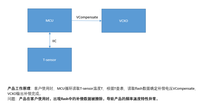

MSP430F2121: MSP430F2121应用到晶振产品出现大的频率偏移,单片机信息丢失或被擦除,需协助分析原因,读取单片机信息显示为0。
Part Number: MSP430F2121
单片机信息丢失或被擦除,需协助分析原因。

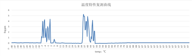

刚开机时晶振输出频率为19.999992MHz,满足20MHz±10Hz的要求,工作一段时间后,晶振输出频率为20.000092MHz,不满足晶振输出频率范围,且在不停的变化。
分析晶振:
1、常温常规性能指标测试合格,频率正常。
2、对产品进行温度特性测试,规格书要求温度特性≤0.5ppm,产品测试结果如下所示,产品在低温-8~5℃左右、常温35~50℃区间的频率出现大的波动,当温度超过50℃时频率恢复正常。

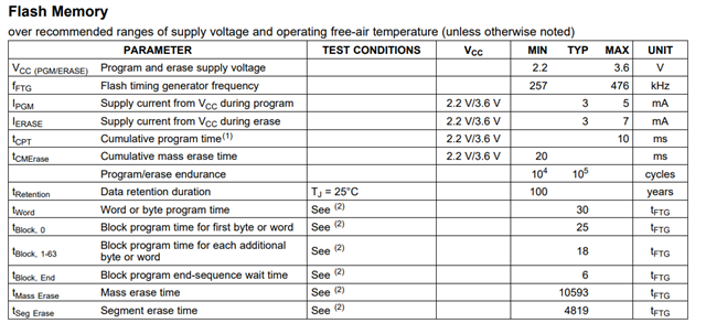

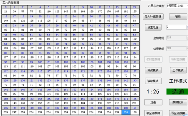

3、读取产品通信和内部单品的数据,产品通信正常,读取内部单片机补偿数据,发现有数据被擦除现象(红色框中数据变成0),下面是NG品和OK品图片:
NG品单片机信息:
OK品单片机信息:
NG的单片机重新写入数据后,产品温度特性频率正常。

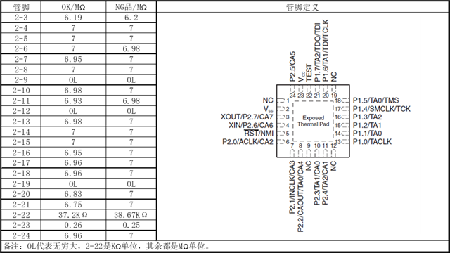

OK品和NG品单片机各PIN脚阻抗测试,未发现阻抗有差异:
