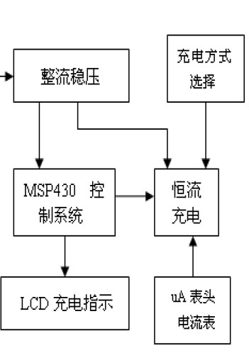

由于MSP430系列是一个超低功耗类型的单片机,所以特别适合于电池充电的场合。
本项目无线充电器采用的电磁耦合的方式获得电流,由于获得的电流有限,所以必须要采用电功耗的单片机。而且充电过程要实时的监控接收端的电压,内嵌AD转换的MSP430是我的第一选择。
主要讲下软件部分:主要任务是对充电过程的监视及充电电路的控制。具体方法是:利用MSP430单片机自带的AD转换器实时检测充电电池上的电压,达到规定电压时发出控制信号,关断充电电路。
基于MSP430较高的速度、高精度的 AD转换器、功能丰富的定时器等资源特点,我在LCD 上设计了实时充电电压显示、充电时间显示等内容。
发射模块的控制芯片也是采用了TI的bq500210,接收模块控制芯片采用了TI的bq51013,都是申请了TI的免费样片,这里要感谢TI公司的大力支持。
