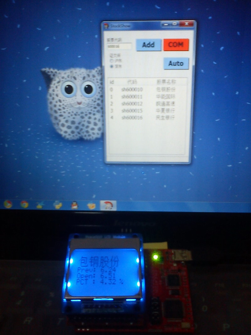

参加了TI的《免费风暴来袭 - 快来申请 MSP430 LaunchPad 开始您的设计之旅吧!》这个活动,要做个什么有意思点的东西呢,想来想去,平时玩电脑的时候,由于是笔记本,屏幕尺寸比较小,查看股票信息什么的要频繁切换页面很是麻烦,能不能用launchpad做一个单独实时显示股票信息的工具呢,就像再加一台小显示器一样,手边刚好有个5110屏,接口少好操作,立即开工。

二、工作原理及所用模块:
其实工作原理很简单,上位机取得设定好的股票信息,通过串口发送到MSP430中,然后在屏幕上显示出来,不断更新最新数据。
实现起来呢还是有几点稍有难度的地方。

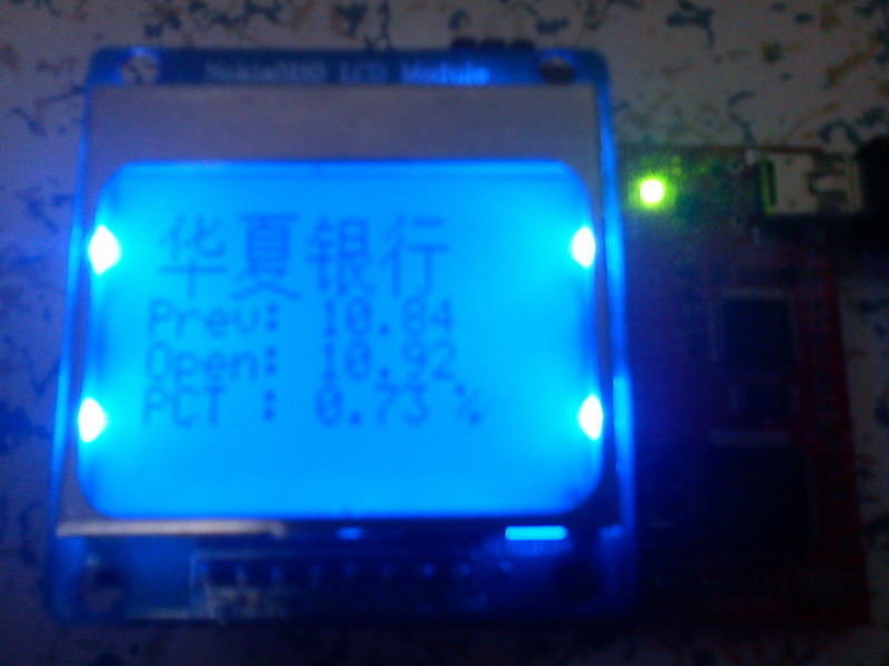

  3、信息显示。
驱动5110很简单,模拟串行总线,基本上定义那几个脚位修改为你自己的就可以用了。但问题在于MSP430的RAM小,从上位机发过来的数据不能一次传输完毕,所以就开辟了一个100Byte的缓存区,接受从上位机发来的数据,满一屏84x8bit显示一次。
还有个就是中文的显示,MSP430的没有那么大的存储空间去储存字库,所以中文的股票名称都是上位机转换后传输过来的。

三、运行图片
一次只能上传一个附件,汗....
