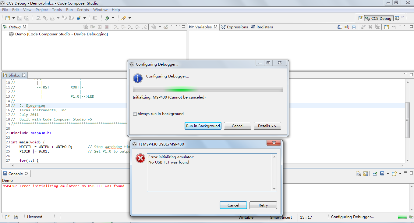

第一次使用CCSv5.2,照着Getting Start视频学了一下,然后编译,出现如下图情形。麻烦TI工程师帮忙看下。

Liping Chen, 抱歉,我目前还没见过CCSv5的中文使用手册,请问这个工程是你自己从头至尾自己建的,还是直接打开例程的呀?
你先按照Fuchong Wang说的试试,你这个工程Build已经成功了吧,是Debug的时候出问题的。要不你再重新建一个工程,建的时候直接选Basic Examples里的Blink the LED,再试试能不能成功。
这个问题不是配置型号有没有选对,如果型号不对,会提醒实际片子与型号不一致。你可以查看电脑-属性-Hardware-Device下面串口选项里有没有MSP-FET430UIF-CDC这一项。如果没有的话可以说明你仿真器的问题,如果有的话,是不是该仿真器处于Already in use。
