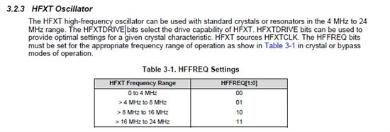

我现在使用的是MSP430FR5969开发板进行前期调试,但是后期要使用MSP430FR5959,两者的差别就是MSP430FR5959没有LFXT管脚,可是我现在打算只使用HFXT,但程序总是死在晶振起振的循环里,如果HFXT和LFXT一起起振就没有问题,请各位老师指点,谢谢!

CSCTL0_H = CSKEY >> 8; // Unlock CS registers
FRCTL0 = FRCTLPW | NWAITS_1;//使用16M晶振时需在设置之前添加此语句
CSCTL1 = DCOFSEL_4|DCORSEL; // Set DCO to 16 MHz
//CSCTL1 = DCOFSEL_6; // Set DCO to 8MHz
CSCTL2 = SELA__VLOCLK | SELS__DCOCLK | SELM__HFXTCLK;
CSCTL3 = DIVA__1 | DIVS__1 | DIVM__1; // Set all dividers to 1
CSCTL4 = HFXTOFF;
CSCTL4 &= ~(HFXTOFF);
do
CSCTL5 &= ~( HFXTOFFG); // Clear XT1 and XT2 fault flag
SFRIFG1 &= ~OFIFG;
}while (SFRIFG1&OFIFG); // Test oscillator fault flag程序死在此处
